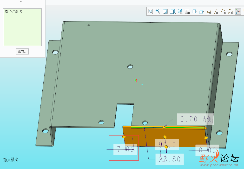

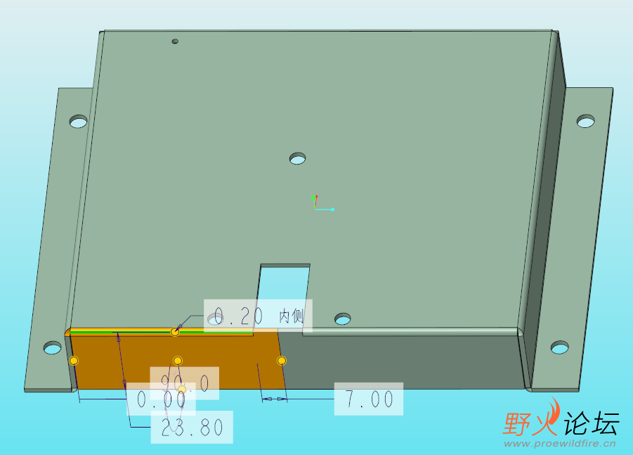

[求助] 各位老板,有没有办法做成一体折弯的

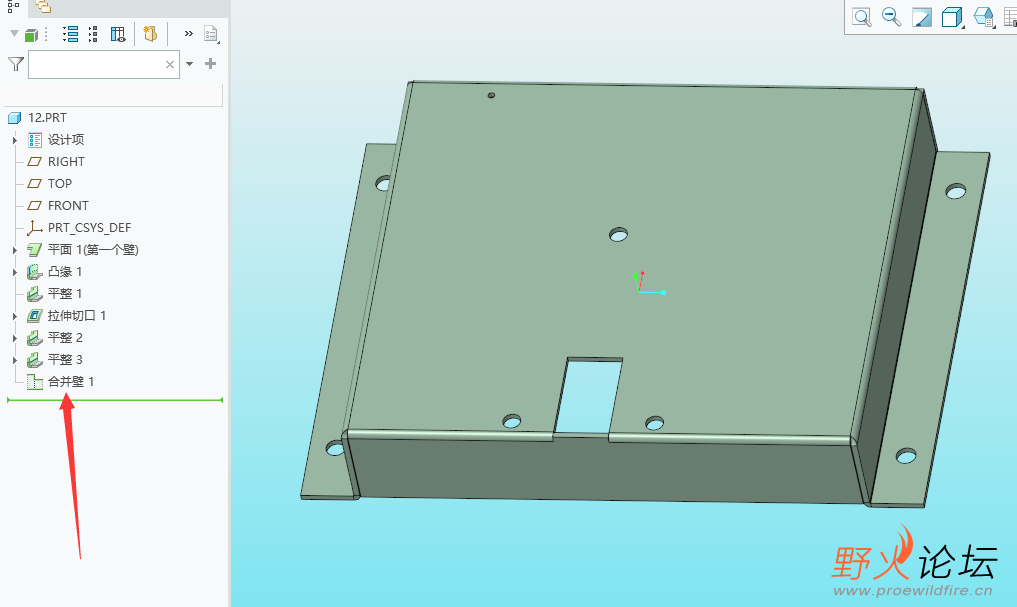

发表于 2025-4-9 11:26 | 显示全部楼层
分成两次做,再合并壁就可以了

 楼主| 发表于 2025-4-9 16:03 | 显示全部楼层
20171207 发表于 2025-4-8 21:33
留意绘图特征的主次和先后顺序,一个好的思路比埋头苦干要快很多,省力又省时 ...
我是先画第一壁,草图是导入进来的

发表于 2025-5-23 19:38 | 显示全部楼层
creo11一个联接就可以搞定,加一步
