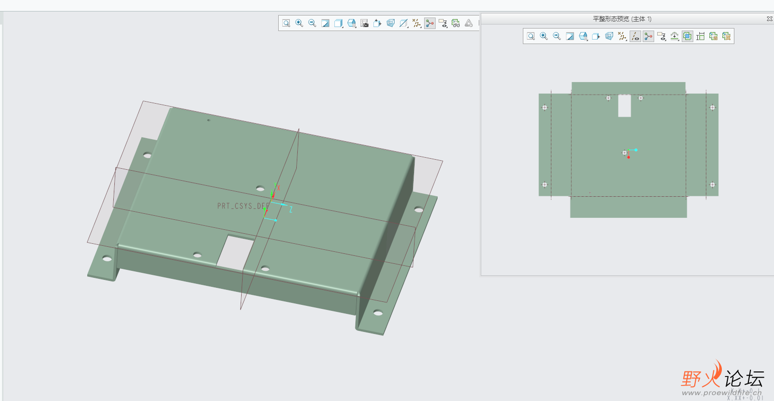

发表于 2025-4-8 19:15 | 显示全部楼层 |阅读模式
各位老板,红色箭头的位置,能不能和蓝色箭头做成一体的折弯,因为有缺口所以不能连在一起有没有办法解决,感谢。已知办法就是把缺口移除掉,看看各位老板有没有更好的办法
新建文件夹 (6).rar
163.01 KB, 下载次数: 11
creo9.0
850
1051

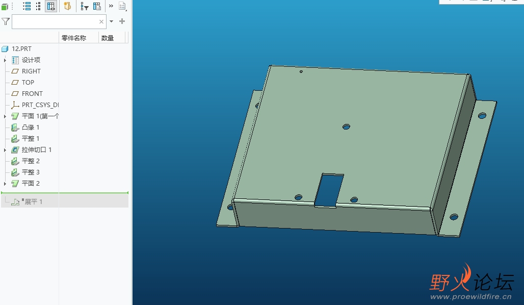

发表于 2025-4-8 20:16 | 显示全部楼层
加多平整壁还有平面也行

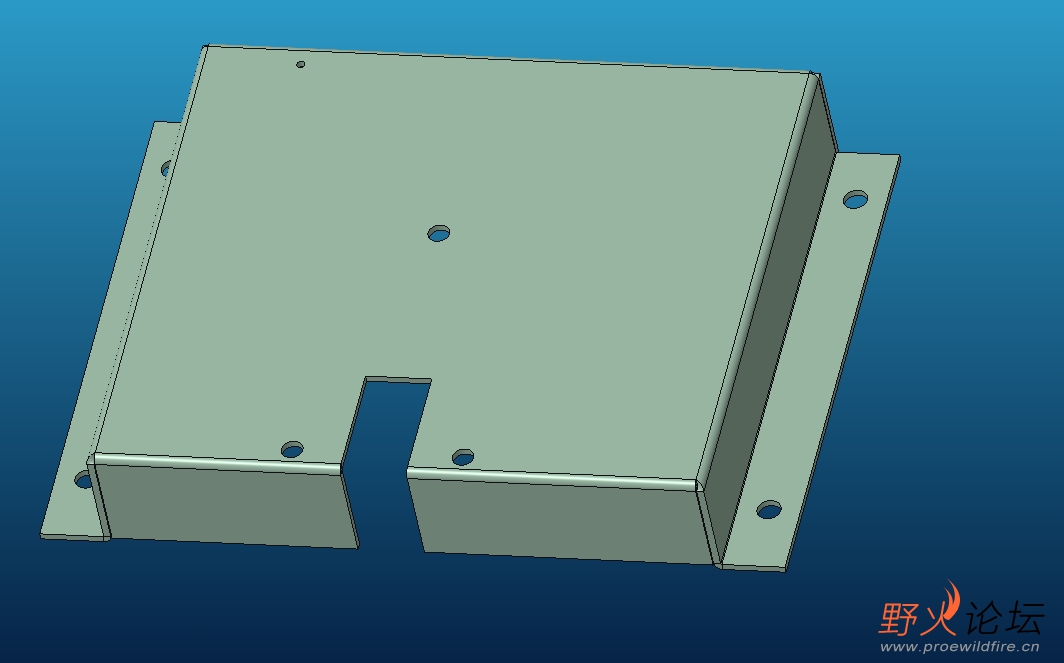

发表于 2025-4-8 20:26 | 显示全部楼层

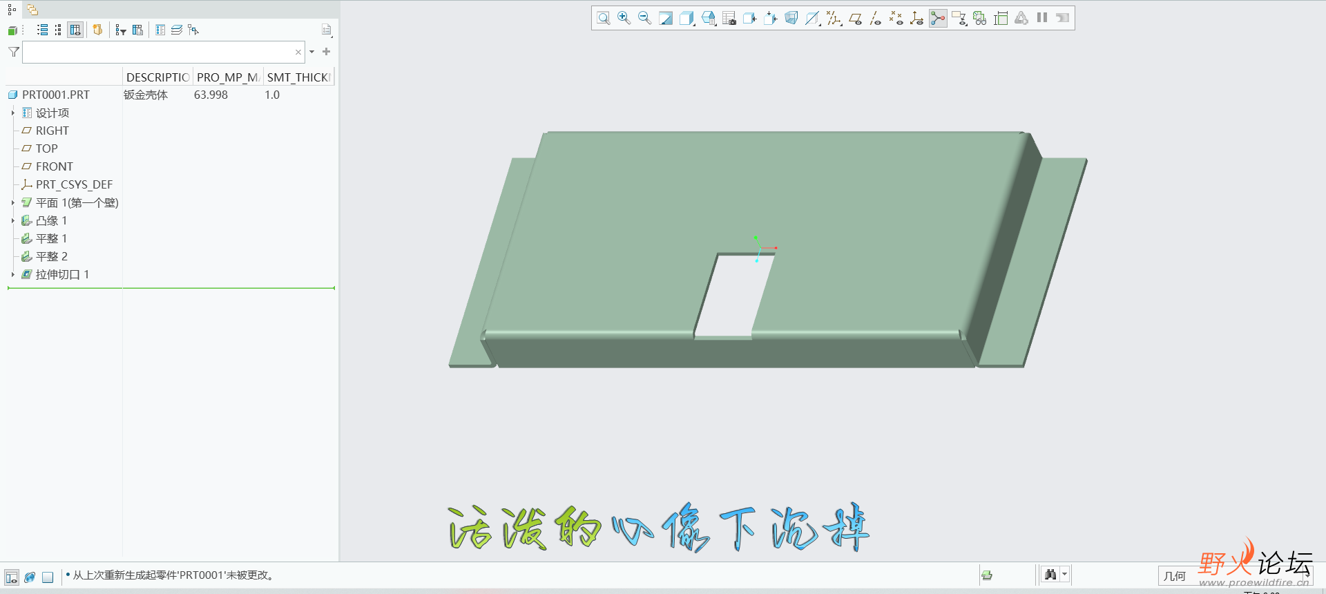

发表于 2025-4-8 21:13 | 显示全部楼层
我一般都是切到相切边
prt0001.zip
60.75 KB, 阅读权限: 10, 下载次数: 1
售价: 1 金钱  [记录]
Creo 10 文件

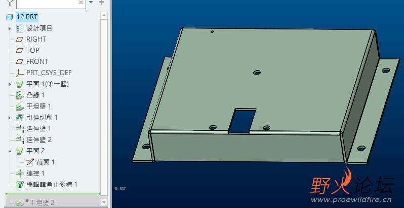

发表于 2025-4-8 22:44 | 显示全部楼层
方式很多用連接也可以的~~直接畫實體轉鈑金也很快
