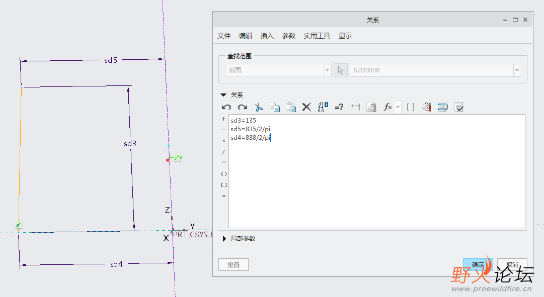

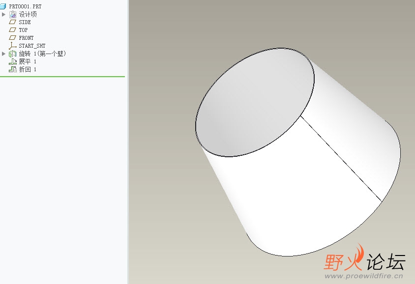

[求助] 兄弟们,紧急求助求助,老板催了,请问梯形如何环形折弯
44
62
发表于 2025-3-27 16:41 | 显示全部楼层
 楼主| 发表于 2025-3-27 17:16 | 显示全部楼层
452581988@qq.co 发表于 2025-3-27 16:41
如果是这个的话2画一条斜线用旋转命令 之后再加厚就成了
好的 谢谢  感谢

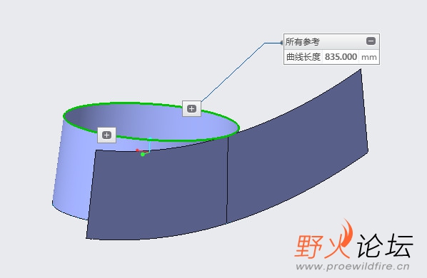

发表于 2025-3-27 17:33 | 显示全部楼层
仅供参考 8.0
0.prt.rar
190.16 KB, 下载次数: 6
74
737
1363

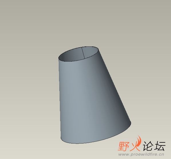

发表于 2025-3-27 21:01 | 显示全部楼层
123.jpg 123.prt.rar (44.56 KB, 下载次数: 2)
CREO 8.0
只学了,半桶水

发表于 2025-7-11 14:16 | 显示全部楼层
锥形展开怎么可能是个梯形····  展开是个圆环
