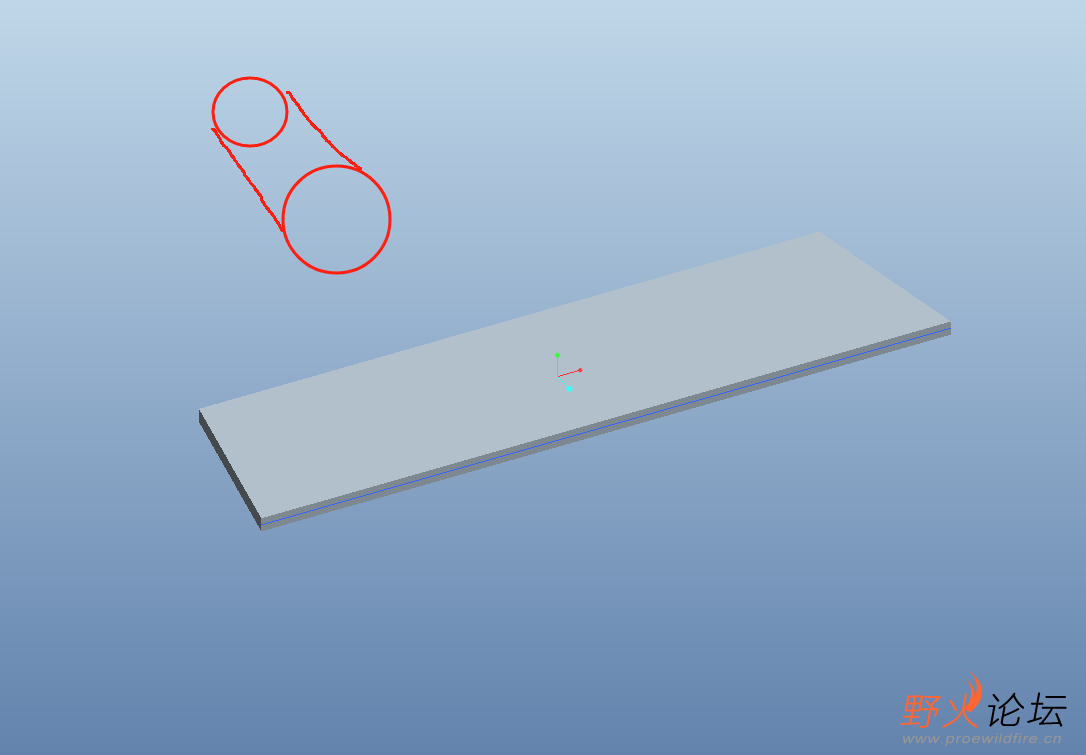

兄弟们,紧急求助求助,老板催了,请问梯形要怎样才能环形折弯成圆锥,长方体直面可以360度折弯,但这个梯形用360度折弯的时候左右两个面不给我选择,请问用什么方法可以折弯到呢?感谢感谢

可能是我表达不好,不能说是圆锥,是喇叭的圆柱体,就是梯形前后对接成圆形,这个图形可以做成这样不?

我不知道你是想要画什么样的图形,如果只是要一个圆锥,你为什么不直接用实体画,如果需要钣金的图纸那你直接实体转钣金就好了,要展平什么的也都没问题,环形折弯可以折,但你必须画的图形是能符合折起来图形的展平面的图才行

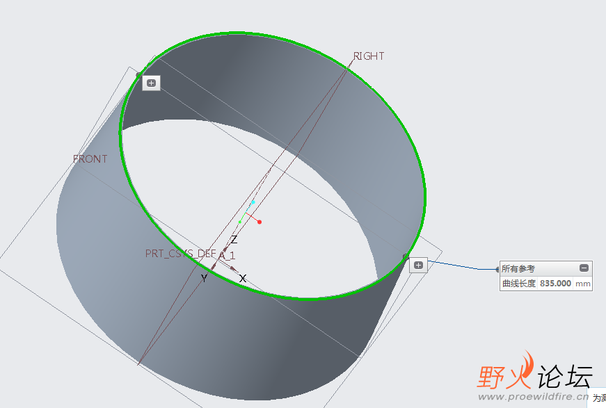

是因为需要保持梯形上下两条长度 在变成圆形后 周长一致  就是变成一个圆柱体 上面的周长是835 ,下面的周长是888

那你就算一下直径之后直接一个混合不就出来了么

你要保证周长,你可以直径用关系式直接用Pi来做那就是完全准的

你这东西不对吧,你应该画扇型吧,这个你根本做不出大小口的
