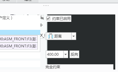

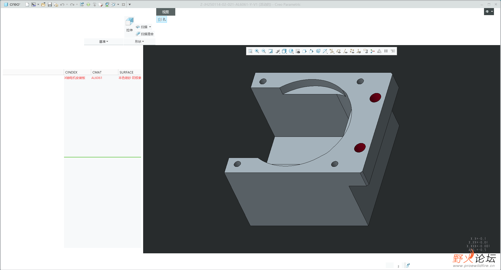

电脑:win11、5600G核显、creo8.0,只要是弹出界面都有几率显示不出来,只有关掉界面重新打开才能正常显示,请问各位大佬有办法解决吗?

查看完整内容
或者你试试把火绒弹窗拦截-窗口记录给关掉,好像也行。

http://www.proewildfire.cn/thread-179960-1-1.html 你看下是不是我这个帖子的这种情况,我的这种情况最后的解决办法是卸载掉火绒,用360

 楼主| 发表于 2025-3-25 14:11 | 显示全部楼层
鱼与鱼与驴 发表于 2025-3-25 11:09
http://www.proewildfire.cn/thread-179960-1-1.html 你看下是不是我这个帖子的这种情况,我的这种情况最后 ...
就是这情况,一样用的火绒,我卸载试试,谢谢

发表于 2025-3-26 07:57 | 显示全部楼层
火绒弹窗拦截-窗口记录  关掉
