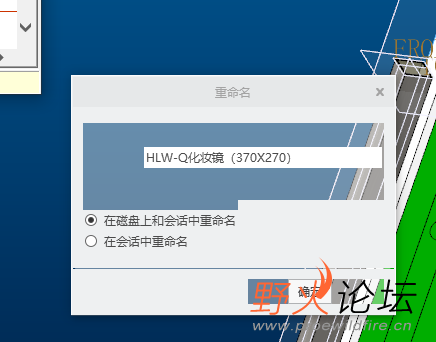

如图,点击新建后,跳出的菜单是空白的,我的鼠标滑过后会显示出来一部分。切换一下别的窗口再切回来就能完全显示了。不影响软件的使用,但终归有些麻烦。请问各位有遇到过相同的问题吗? 有没有好的解决办法

是不是显卡,更新下试试

这个和软件没有关系

那是咋回事呀   是我的电脑设置问题还是硬件的问题?

更新显卡驱动,如没解决,换个版本高有显卡

我发现好像是用了火绒的那个弹窗拦截的问题。我把火绒换成了360后,就没出现过问题了。
