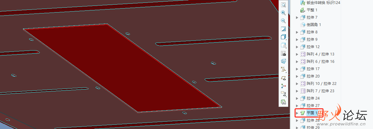

[求助] 求教这种凸包怎么做出来!!!

做不出可以用实体建模不用钣金,钣金又不能解决所有钣金建模,轿车外壳也是钣金但是曲面,凸包就凸包,没必要具体叫啥,具体要产品工艺需求。

哈哈,我就是画不出的用实体建,不费那么多脑

用钣金命令先在平板上切出圆环槽,圆环槽两端保留小的连接处,再用凸模成型命令把中间部分往外凸,实际加工也是这么做的

很有可能是快拆过线孔

不是敲落孔吖,这种是用模具做出来的,不可以掉的,只有两个点连接
我说是敲落孔,你说不是,那应该是什么呢?我不是已说得很清清楚楚了吗?

我们是常做这些,很常见的一种工艺的呢。

这个应该是敲落孔了,配电箱上用冲模冲出来的,也可以直接上激光机镭射也行,体现方式可以用平面或者做一个模具自己冲上去,都是看你公司能用什么设备加工的

钣金模块里面的冲压命令
