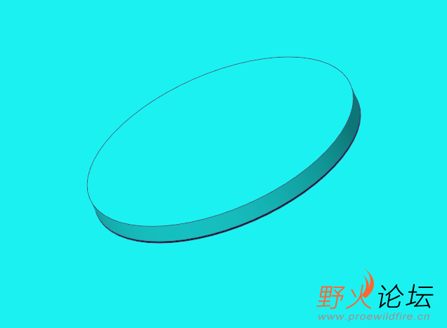

大神们,教教这种凸包刚好穿透,只靠两个点连接的,是怎么画出来的吖,试着用成型没做出图片上的结构效果,这种凸包的叫什么!!

钣金中-选项-点取你要切断的面,图纸11.0的
这个和他想要的还是不一样,不过我也不会他那个,我钣金也是半桶水,我只知道怎么做出来,不知道用钣金怎么画出来

这凸包叫敲落孔,在电柜电箱中常用到,就是预留孔,需要时用手轻轻一敲就掉,所以通常叫敲落孔。

谢谢大佬,用这方法做过了,不太理想,效果和实物差很多,实物拿走了,忘记拍照 了,可以说下这种凸包的名字是什么吗?

是的吖,实物拿走了,忘记拍照了,实物只有两个小点连接,看着很平整,遇到好几次了,就是画不出那种效果

不是敲落孔吖,这种是用模具做出来的,不可以掉的,只有两个点连接
