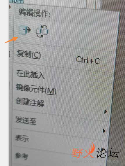

[求助] 有什么办法将框选的一次性发到一个新的装配体中吗 不要一个一个拖动.要整体移动到另一

直接右键移动到新装配啊!

发表于 2025-3-10 14:24 | 显示全部楼层
刹訤 发表于 2025-3-8 11:11
简化表示,直接打包装配过去
简化表示-另建装配-打开新装配-激活简化-删除多余-装回

发表于 2025-3-10 14:59 | 显示全部楼层
如若零件不重要的话,    直接简化以后,直接存stp

发表于 2025-3-10 15:44 | 显示全部楼层
重新构建就行了啊,如果有外部参考就不行

 楼主| 发表于 2025-3-10 18:11 | 显示全部楼层
小小饭 发表于 2025-3-10 14:06
直接右键移动到新装配啊!
有这个功能吗,你有下载CREO试一下吗

发表于 2025-3-11 08:19 | 显示全部楼层
直接右键移动到新装配啊!
针对楼主的问题,这位兄弟的做法是最正确的。

发表于 2025-3-11 08:34 | 显示全部楼层
  1. ~ Command `ProCmdMmRestructure` ;\

发表于 2025-3-11 08:43 | 显示全部楼层
直接右键移动到新装配啊!
很好的方法  我也学习一下  谢谢

发表于 2025-3-11 12:00 | 显示全部楼层
wcs8848 发表于 2025-3-10 18:11
有这个功能吗,你有下载CREO试一下吗
呵呵,其实那个小小饭说得也不是全不对,框选中后右键确实有一个选项可以移动到新装配里操作,跟6楼的一样结果,不过重点就是,选中的目标不能包含装配组件里的散件,必须是没有装配组件或者整个组件选中才能激活这个选项。这算是目前软件没有设置到这个问题吧?

 楼主| 发表于 2025-3-11 14:58 | 显示全部楼层
哈 我还真没用过这功能 谢谢,是有这个功能,且基本上能解决我的这个问题,...
