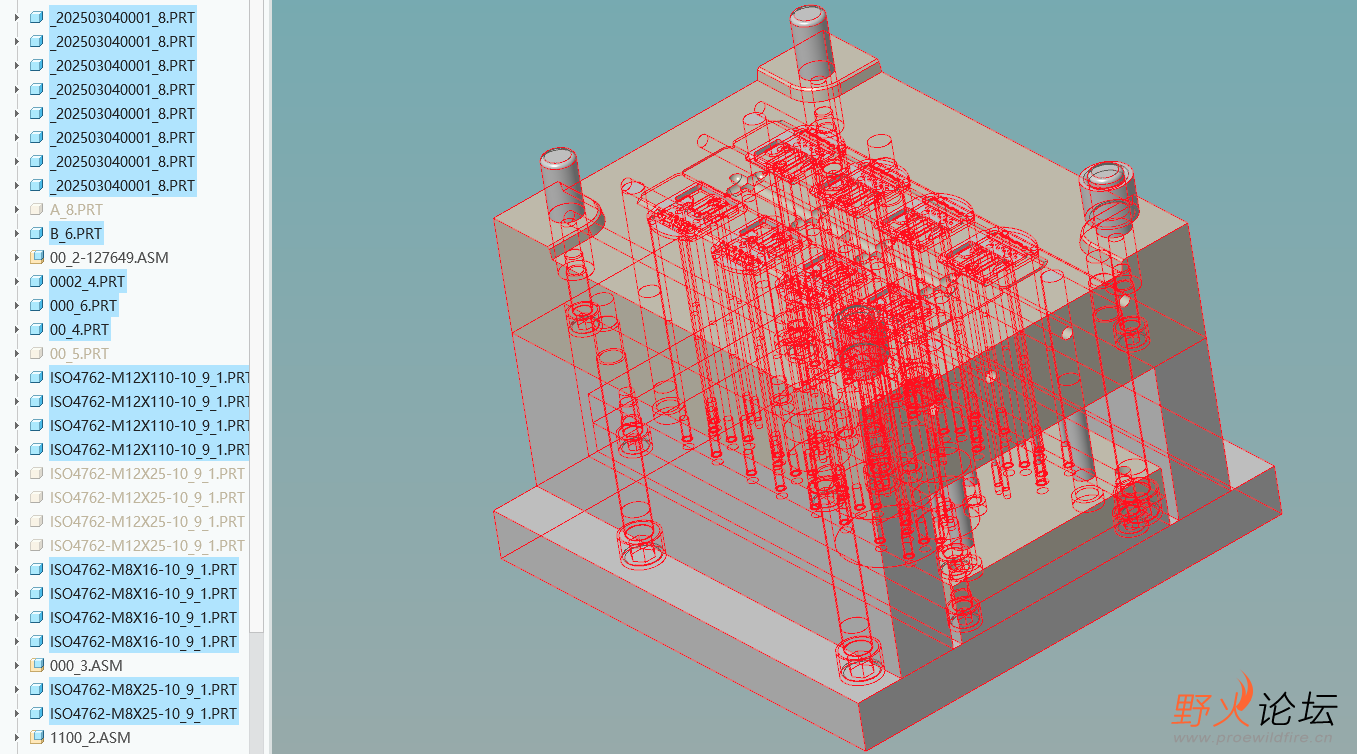

有什么办法将框选的一次性发到一个新的装配体中吗 不要一个一个拖动.要整体移动到另一装配体组件中

简化的  其它的还在内部呀 最好是我这样选中后,一次性拉入.但我是框选 的,不能拖到另外的装配体

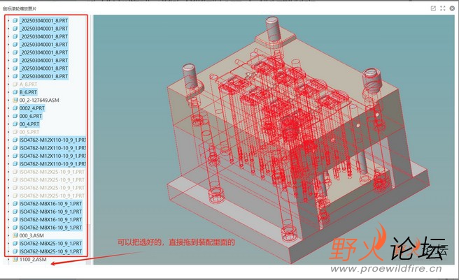

可以把选好的,直接拖到装配里面的。

我发现我隐藏的都是一片一片的,只有在列表中的选中才可以拖.如果是屏幕区的选中是拖不了的. 但我是屏中框选 的.

可能屏选时,框选中了要拖进装配那里面的零件,可以先把那个装配先隐藏再框选,然后再拖进去。

直接右键移动到新装配啊!
