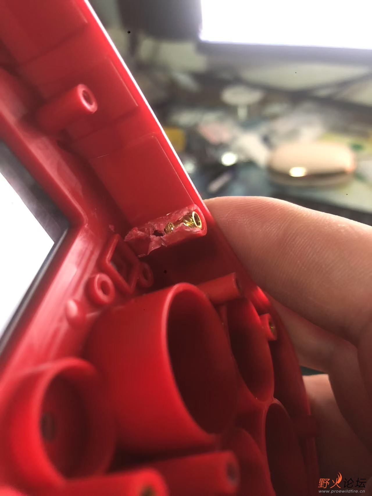

[求助] 大家帮看一下这个是不是热熔的螺母,还是模具注塑的铜螺母?

不清晰,大概看一下应该是热熔

看着像热熔。

热熔

割开了.八字斜纹的螺母,下面的孔明显大,感觉就是热融,但为什么它并不是铜螺母下面有一个导向的呢.两头都是滚花的.没有导向尺寸.
