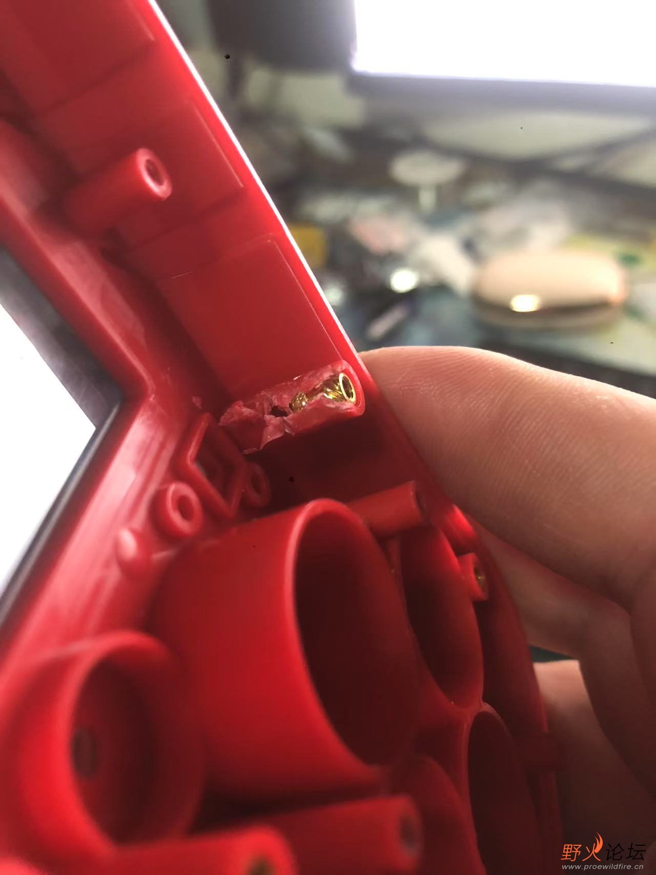

大家帮看一下这个是不是热熔的螺母,还是模具注塑的铜螺母?
它这个盖总共6个放了铜螺母,都有这种白花印在箭头指的位置.,但只在一个小范围内,如图所示
割开了.八字斜纹的螺母,下面的孔明显大,感觉就是热融,但为什么它并不是铜螺母下面有一个导向的呢.两头都是滚花的.没有导向尺寸.

看样子是热熔

1.如果是后期热熔的话  螺母确定是从柱口往下面塞,柱口部肯定有痕迹可循
2.包胶螺母的话   你说刮花那里  应该是胶位泛白了,那位是螺母的凸台位 或后面那个位置,这里很有可能会产生流胶气泡

图片看不清,不好分析

割开一个柱子看看就知道了

如有较高的设计要求,尽量使用注塑成型时嵌入螺母。

柱口有个倒角,毛看看是热熔的。

学习了,以前只知道嵌件注塑,原来还有热熔

可以热熔

看样子是热熔加上去的,这种方式不受力
