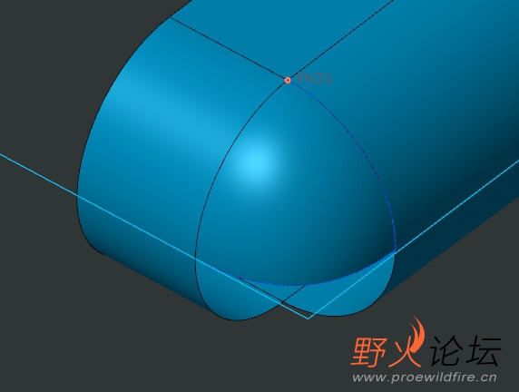

[已解决] 为什么我的曲面出现不了?

要么像10楼那样改进度,要么不改精度,复制近似曲线,因为在原始的精度下,拉伸5切成两段线。

发表于 2025-2-5 20:49 | 显示全部楼层
线不连续,有中断。需重新复制逼近。

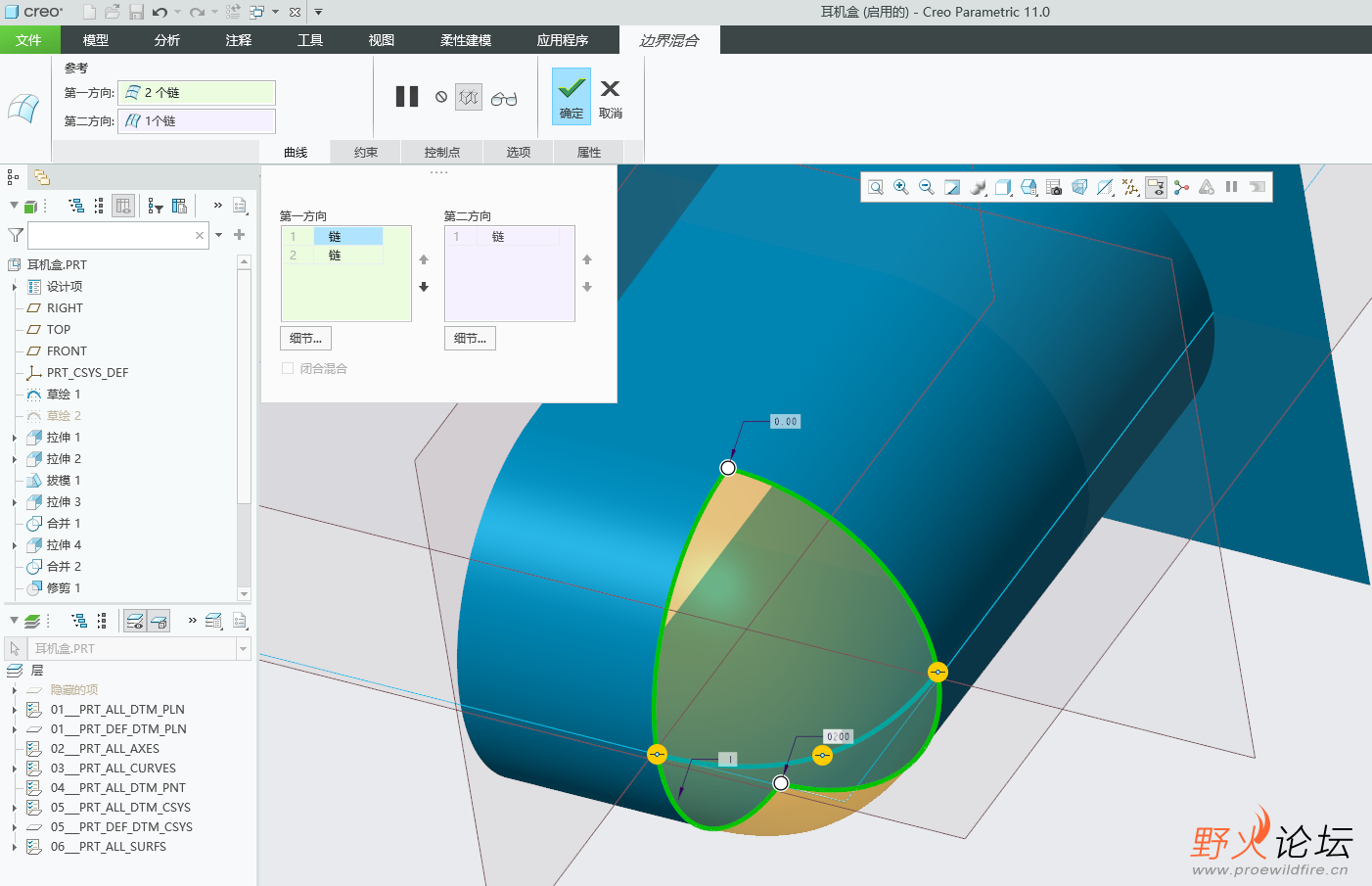

Paul_du 发表于 2025-2-5 09:32
第二方向需要增加一个点选项。见下图:
creo边界混合可以加点了吗!我用的proe不能,只有idd里面才可以
429
619

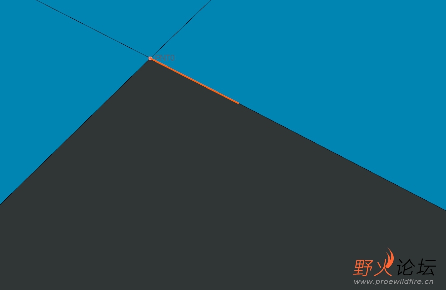

tower_cqu 发表于 2025-2-5 20:49
线不连续,有中断。需重新复制逼近。
12楼正解,线的端部有一段小线段,选上就行了。
“改精度”的方法应该是“异曲同工”。

发表于 2025-2-7 11:50 | 显示全部楼层
ID888 发表于 2025-2-5 09:33
精度问题:
文件-准备-模型属性-精度。
谢谢分享!
