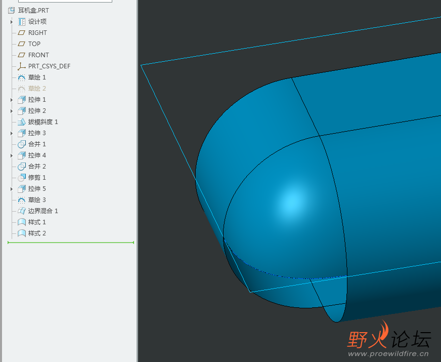

目前没发现问题,但就是混合不了边界,孩子崩溃了……
耳机盒.prt.rar
146 KB, 下载次数: 39
这个是PRT文件

发表于 2025-2-4 08:58 | 显示全部楼层
估计没封闭

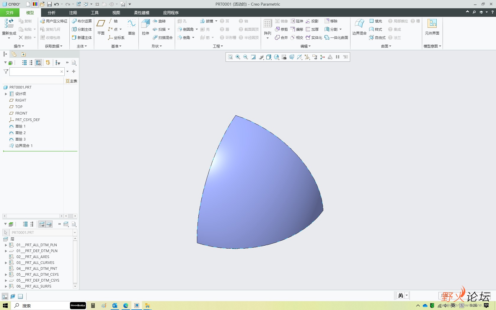

发表于 2025-2-4 12:31 | 显示全部楼层
我按你这样式画了个图是可以啊

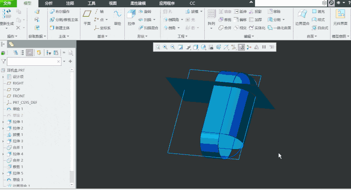

 楼主| 发表于 2025-2-4 22:38 | 显示全部楼层
抱歉,现在更新了

发表于 2025-2-5 09:32 | 显示全部楼层
有可能和拔模斜度有关,混合不了通过样式曲面也能做。

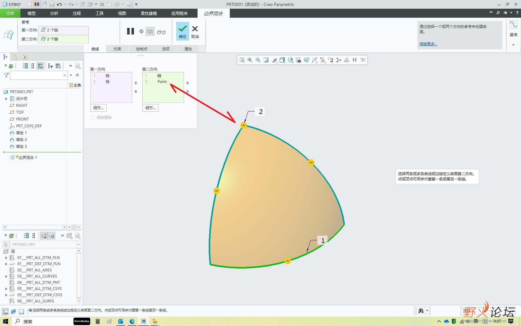

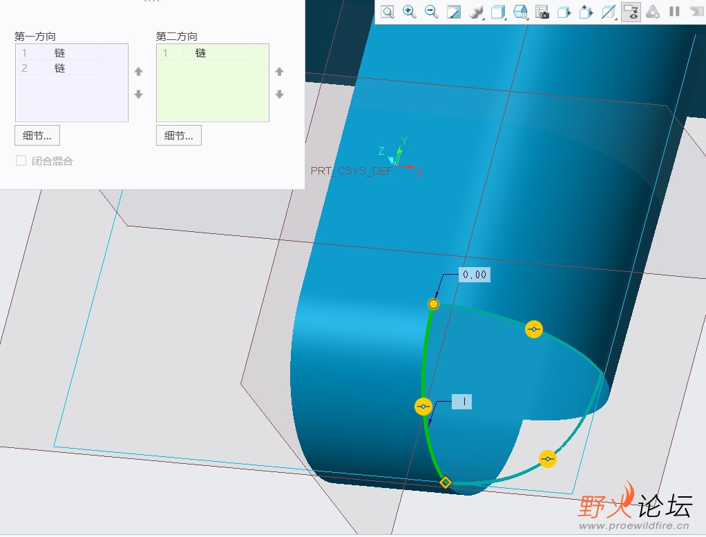

第二方向需要增加一个点选项。见下图:

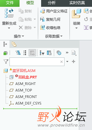

128
发表于 2025-2-5 09:33 | 显示全部楼层
精度问题:
文件-准备-模型属性-精度。
