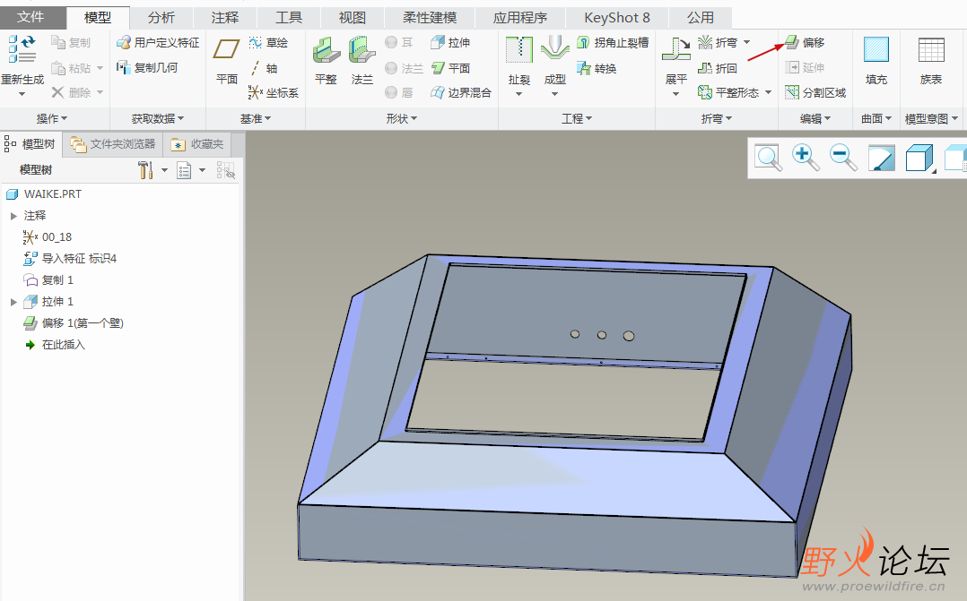

[已解决] 各位大佬CREO4.0转换钣金出现零件厚度不均匀

 楼主| 发表于 2025-1-15 08:57 | 显示全部楼层
出现这种厚度不均匀的有没有什么办法解决
624
737

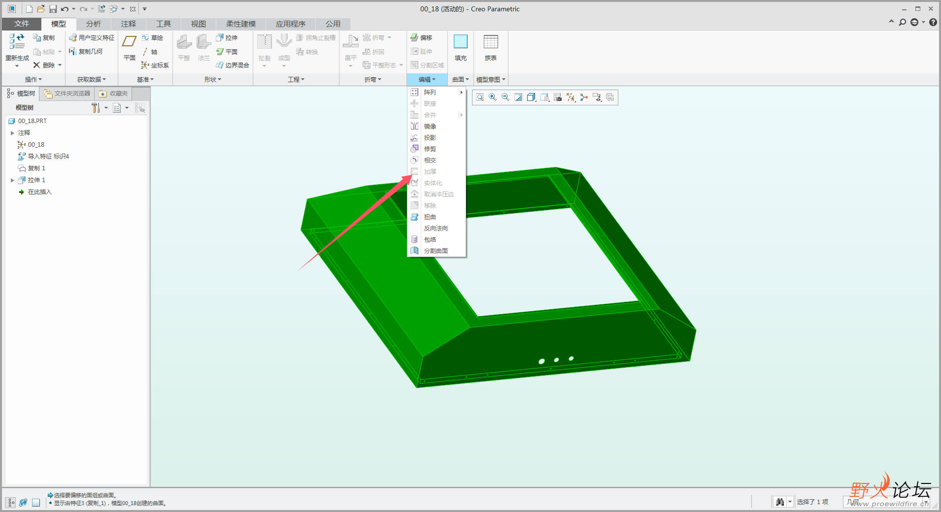

发表于 2025-1-15 09:17 | 显示全部楼层
这个图4.0不能直接转钣金,里面那个斜面有个小平台线,软件检查跟外面的斜面不平衡,所以不能直接转,说白了就是精度问题,进度就算调到0.01,也要加厚到大概2.3mm再能成功,高版本功能提升了,8.0以后虽然也提示,但是能转到钣金模式
186
246
 楼主| 发表于 2025-1-15 09:49 | 显示全部楼层
apsfhvk 发表于 2025-1-15 09:18
复制最外面的曲面,然后切除实体,就可以转到钣金模式,然后就在钣金模式加厚就可以了
还有别的办法吗
186
246
 楼主| 发表于 2025-1-15 10:00 | 显示全部楼层
这个加厚选项是灰色的
624
737
发表于 2025-1-15 10:08 | 显示全部楼层
H6627 发表于 2025-1-15 10:00
这个加厚选项是灰色的
我文字描述有误,是用钣金偏移命令加板厚
699
784
发表于 2025-1-15 10:15 | 显示全部楼层
H6627 发表于 2025-1-15 08:57
出现这种厚度不均匀的有没有什么办法解决
这个图不是厚度问题
699
784
apsfhvk 发表于 2025-1-15 10:08
我文字描述有误,是用钣金偏移命令加板厚
这个可以直接转钣金的
624
737
发表于 2025-1-15 10:34 | 显示全部楼层
yzweichengqiang 发表于 2025-1-15 10:15
这个可以直接转钣金的
我说的跟楼主一样,是用4.0版本不处理图,是不可以直接转符合图纸要求的2.0厚度的钣金模式,高版本的我知道是可以的。你拿Creo4.0版本的直接转转试试就知道,不是用高版本转。
