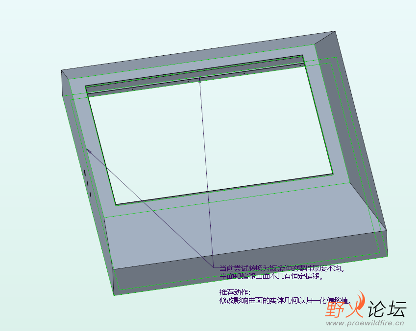

各位大佬帮忙看看CREO4.0转换钣金出现零件厚度不均匀怎么解决,精度也改成0.01(已经是最大的了),是用来钣金展开的

复制最外面的曲面,然后切除实体,就可以转到钣金模式,然后就在钣金模式加厚就可以了

请上传prt来试试

可以的呀
699
784
发表于 2025-1-15 08:38 | 显示全部楼层
按照你的模型可以转换的呀
699
784
发表于 2025-1-15 08:42 | 显示全部楼层
并已展开
699
784
要不要我回传模型给你?
