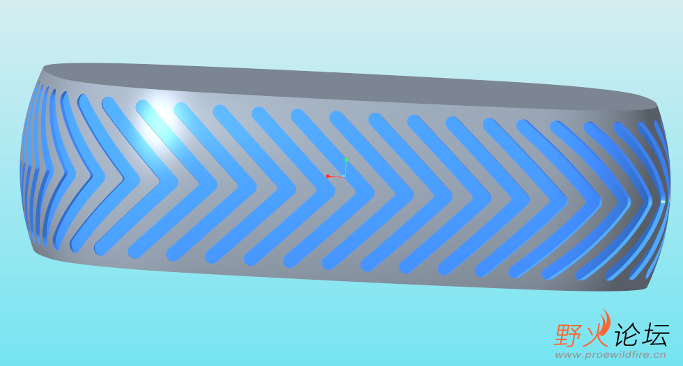

楼主: kww6hh
[原创] 椭圆外形凹槽阵列

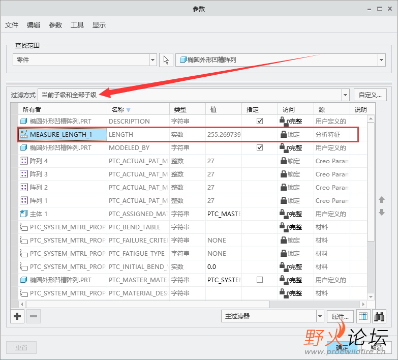

大佬,这个LENGTH(是长度的意思)。那FID是什么意思?这个函数是固定吗的?在哪里可以找到一些CREO能用的函数,而且有解析怎么使用的文章或资料?

那这个测量特征的参数是如何引入关系式的?我只能点击到d23

不用管这个FID是什么意思,在工具>参数里面直接找到测量特征的参数,插入到关系里面就可以了,至于CREO的函数学习资料,论坛或网上都能搜到的

在参数里,过滤方式的下拉选择菜单里面,选择"当前子级和全部子级",就能找到刚才生成的测量特征参数,把这个参数名复制下来,然后粘贴到关系式里面就可以了

好的,谢谢,我觉得这里可以直接复制这个长度,然后整列间距直接设置为长度/24就可以了

确实可以这样画图,但是如果你的外形尺寸需要修改,后面的合并和实体化就会出现问题,你的关系式还要重新修改尺寸,用参数+关系式就没有这个问题

其实还有更简单的方法做这样的图,比如说如果外形不是直的,是一个弧形,展平面组再阵列,就不那么好处理
