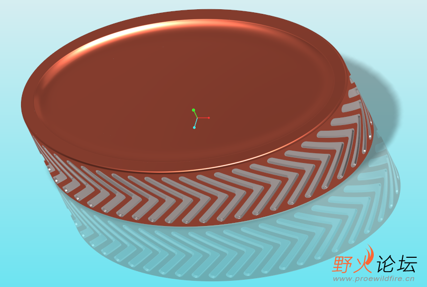

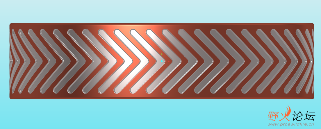

发表于 2025-1-14 16:46 | 显示全部楼层 |阅读模式
10.06版本
椭圆外形凹槽阵列.prt.rar (284.88 KB, 下载次数: 38)

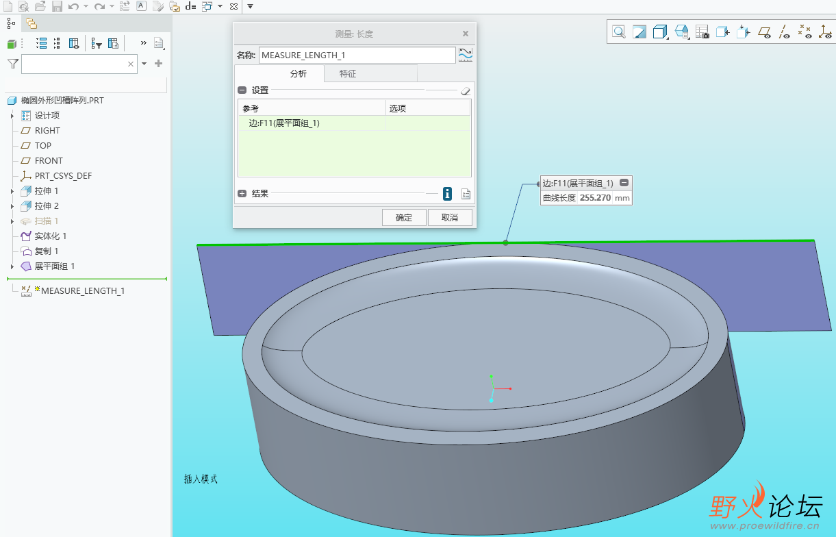

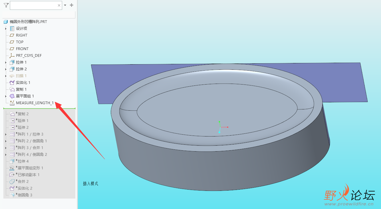

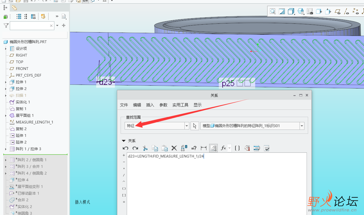

发表于 2025-1-15 17:05 | 显示全部楼层
拉伸的那个方向阵列是怎么设定那个间距的呀?
生命在于运动
744
985
 楼主| 发表于 2025-1-15 17:18 | 显示全部楼层
这里有一个测量特征
测量展平面组之后的长度,保存并生成特征
对阵列特征添加关系式,用刚才测量特征的参数,除以需要阵列的数量
回复 3 0
