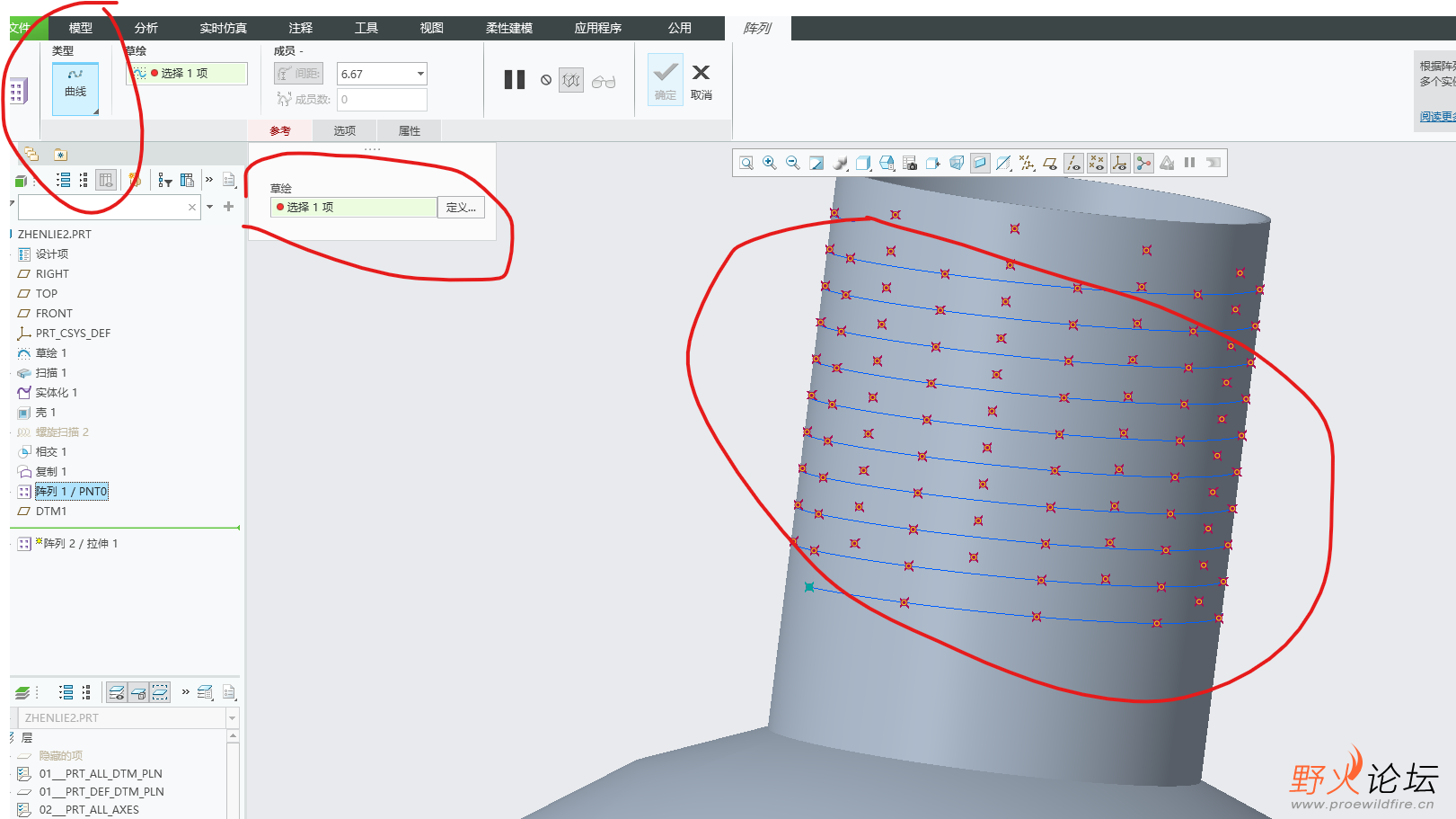

[求助] 曲线阵列只能通过草图,不知道怎么转换

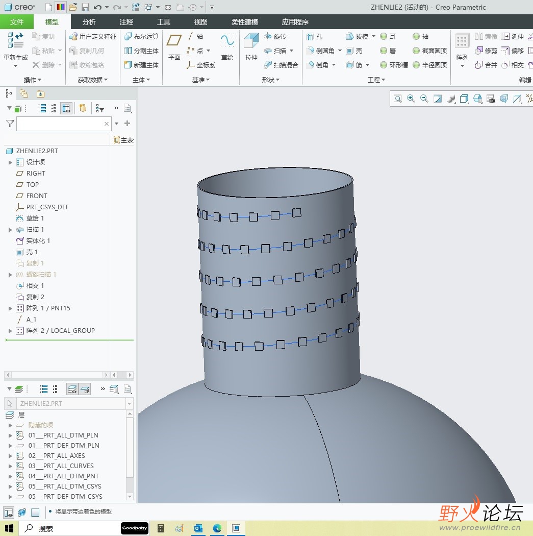

方法很多,这种有规律的特征不用曲线阵列也可以,比如直接拉伸阵列:
我建议楼主用这种的,因为是螺纹啊,本身应该是螺旋状态,先假设是全螺纹,然后再修改成间隔的,这样才能螺纹匹配,你直接拉方块有可能匹配不顺畅、卡格...........

大佬,我知道这个,我的意思是直接用曲线阵列,图上这个,相交得到的曲线没法弄到草绘里,是不是这种方法不能用呢

曲线阵列只能用平面曲线,不能用空间曲线,所以选不到相交或投影的曲线,只能选草绘曲线,或者在阵列的时候画线
