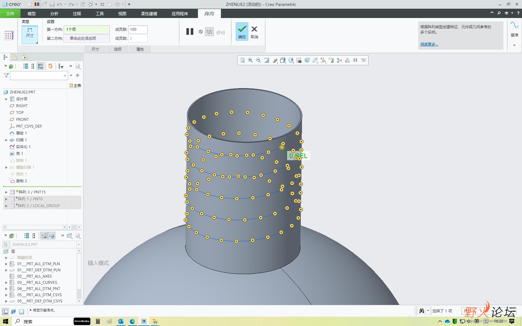

通过相交得到曲线,但是曲线阵列只能通过草图,不知道怎么转换,然后用点阵列在参考阵列,老是重合,请大佬指点指点这两种方法

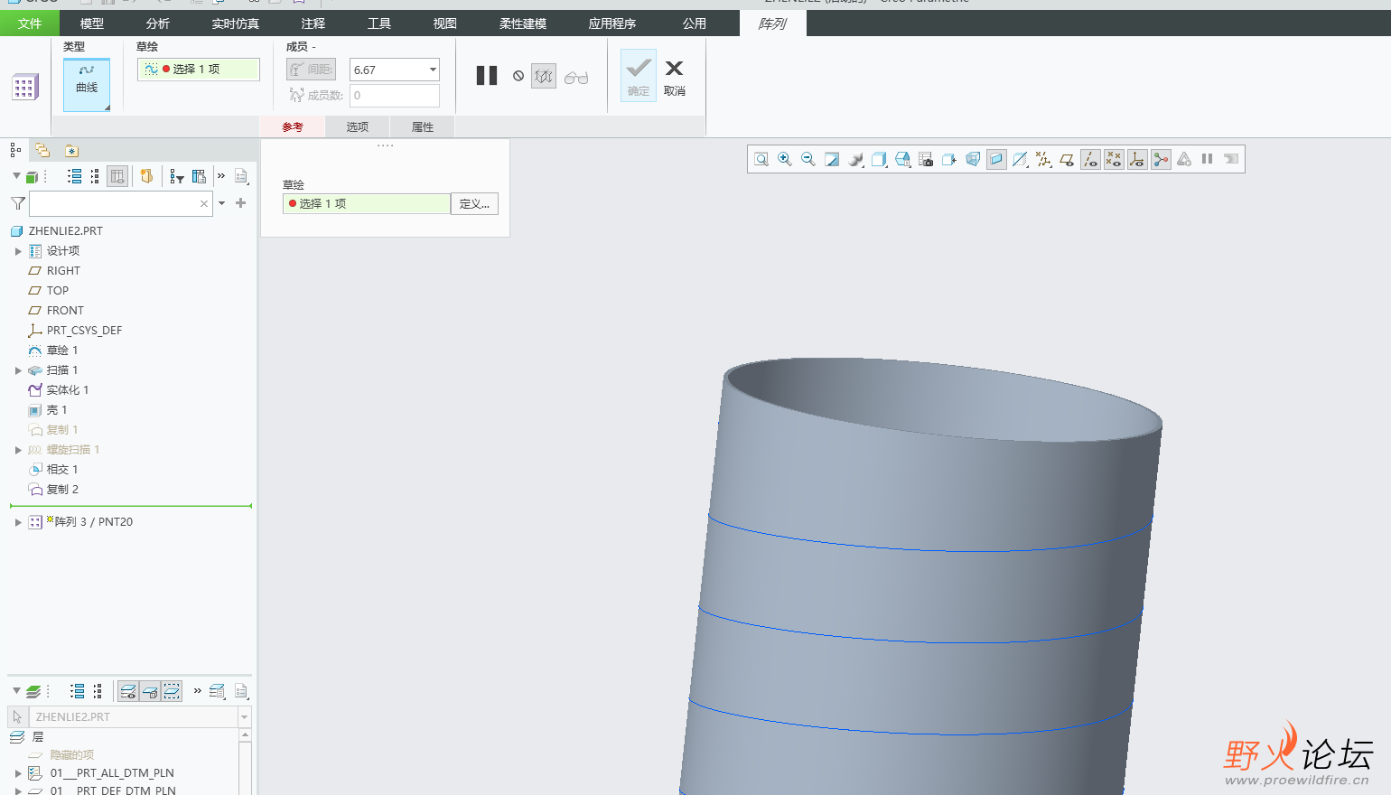

发表于 2025-1-13 14:15 | 显示全部楼层
把曲线复制-粘贴成近似曲线!

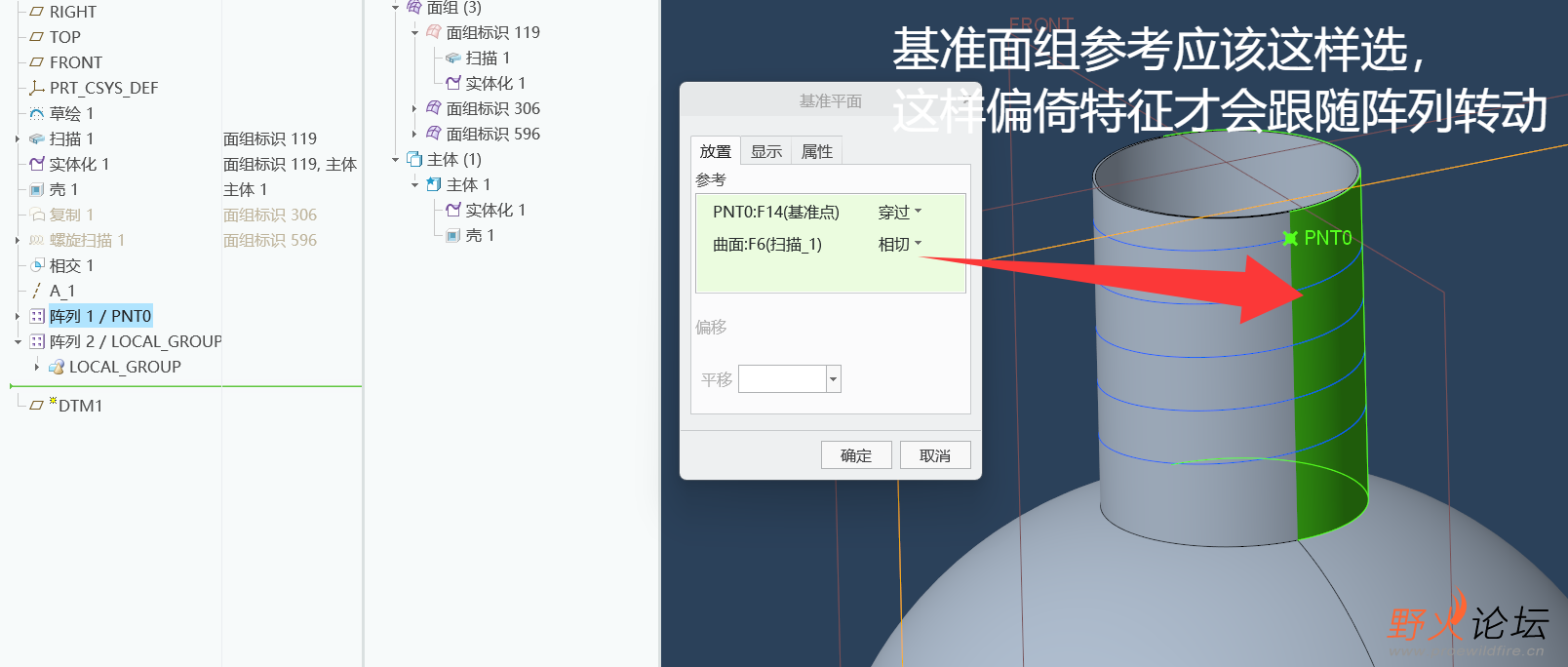

改变加凸台的方式,就可以点阵列了
我的版本有点高,发个图片吧

ksdesign 发表于 2025-1-13 14:30
改变加凸台的方式,就可以点阵列了
我的版本有点高,发个图片吧
没事,老哥我11.0,这个咋改

Paul_du 发表于 2025-1-13 14:15
把曲线复制-粘贴成近似曲线!
也没法用曲线阵列啊,老哥
努力学习,努力工作 !
615
670
发表于 2025-1-13 16:29 | 显示全部楼层
可以阵列呀,在阵列前你要先把你相交出来的曲线进行复制粘贴合并成近似曲线!我用的是公司电脑(文件有加密)没办法传3D给你,你试着绘一下,很简单的!

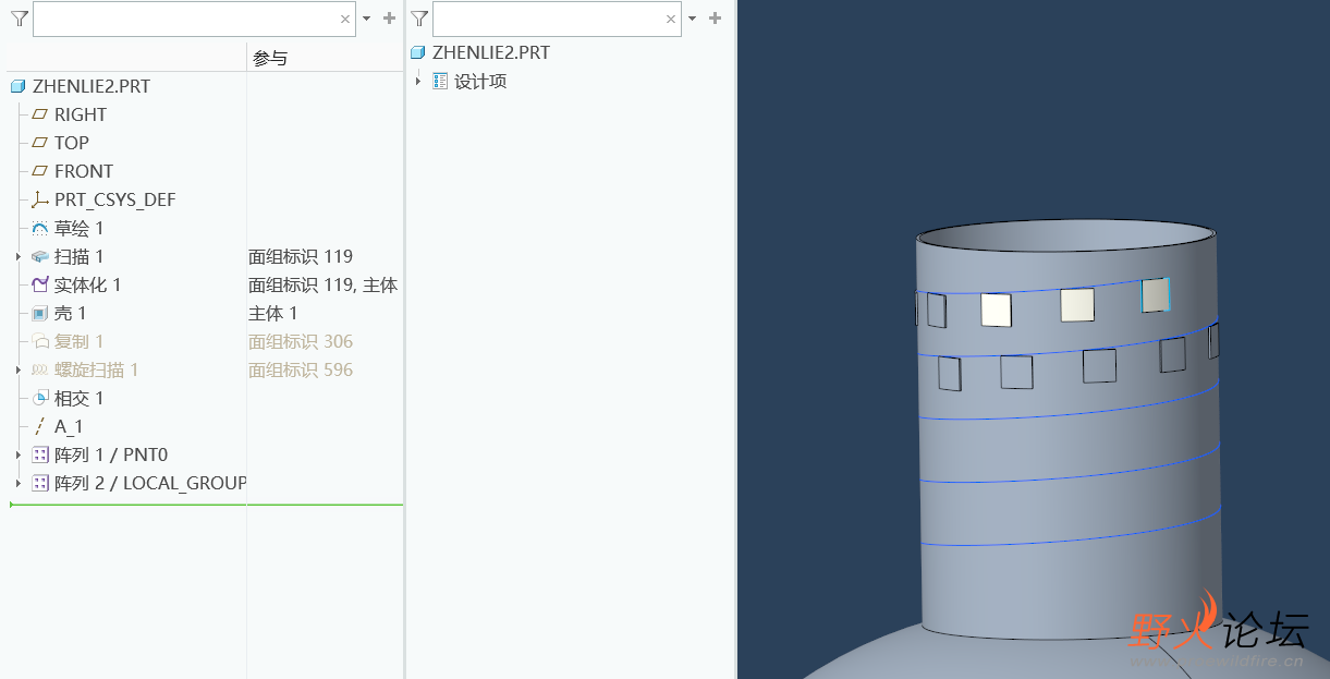

发表于 2025-1-13 16:31 | 显示全部楼层
也是草绘的时候注意参考,不要选基准面

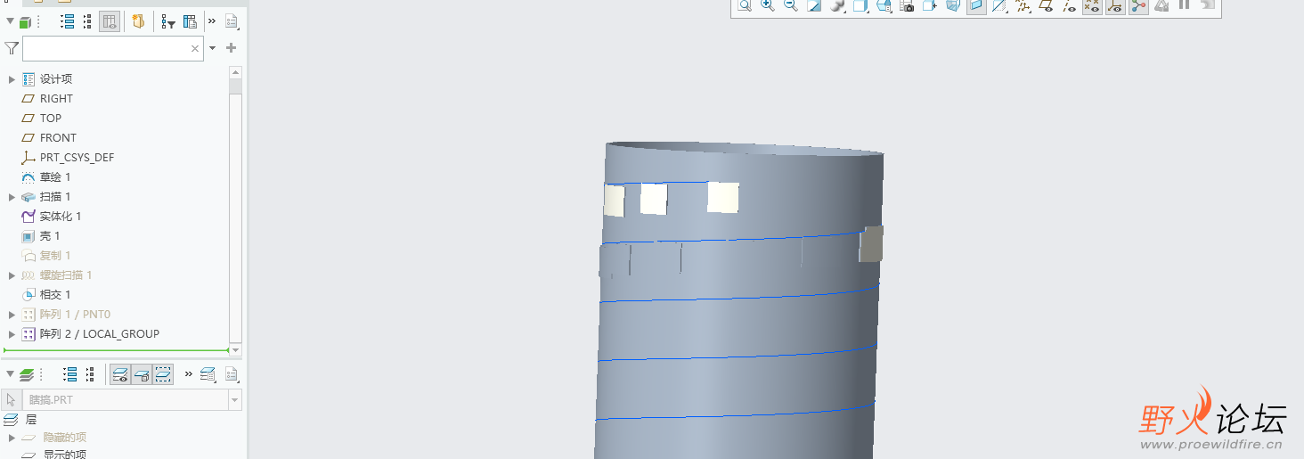

 楼主| 发表于 2025-1-13 16:39 | 显示全部楼层
Paul_du 发表于 2025-1-13 16:29
可以阵列呀,在阵列前你要先把你相交出来的曲线进行复制粘贴合并成近似曲线!我用的是公司电脑(文件有加密 ...
