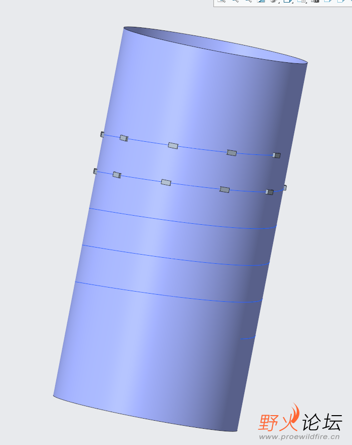

[求助] 曲线阵列只能通过草图,不知道怎么转换

应该是这样的陈列出来,Creo 6.0

方法很多,这种有规律的特征不用曲线阵列也可以,比如直接拉伸阵列:

使用 参考阵列  明天上班研究研究

xingtian915 发表于 2025-1-13 20:26
使用 参考阵列  明天上班研究研究
参考可以做出来,想着学学曲线阵列

xjf20071205 发表于 2025-1-13 17:38
应该是这样的陈列出来,Creo 6.0
参考阵列可以,曲线阵列有嘛,老哥
牛掰大佬,曲线阵列有嘛,想着学学
