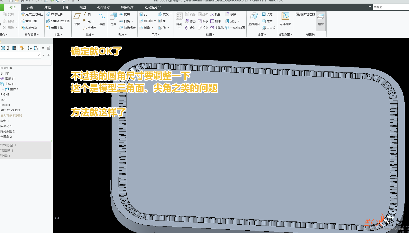

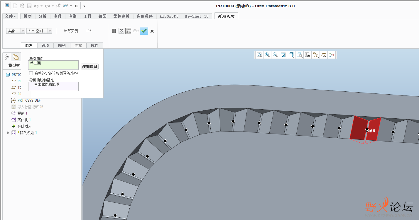

xuyanyuan 发表于 2025-1-7 11:08
完美解决  识别阵列  后倒圆角用目的选
请教下 阵列怎么识别的 我creo10打不开你这个,我有时候自动识别阵列,有时候没有 就一直搞不懂这个咋识别的
1105
1461
发表于 2025-1-9 15:51 | 显示全部楼层
kakaxiio 发表于 2025-1-9 14:59
请教下 阵列怎么识别的 我creo10打不开你这个,我有时候自动识别阵列,有时候没有 就一直搞不懂这个咋识 ...
你要尝试选择  不行就换地方  灵活变通

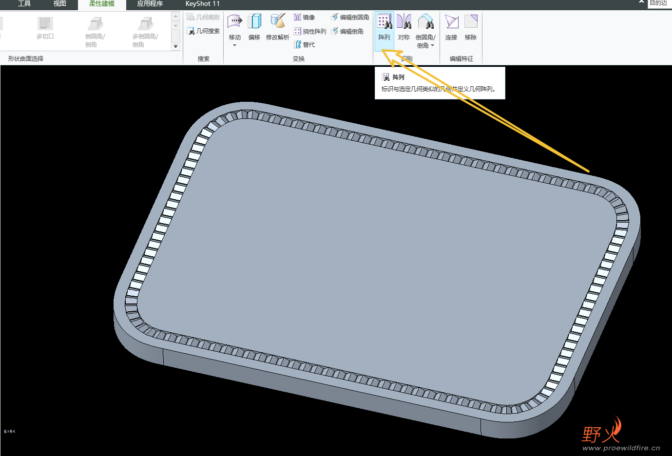

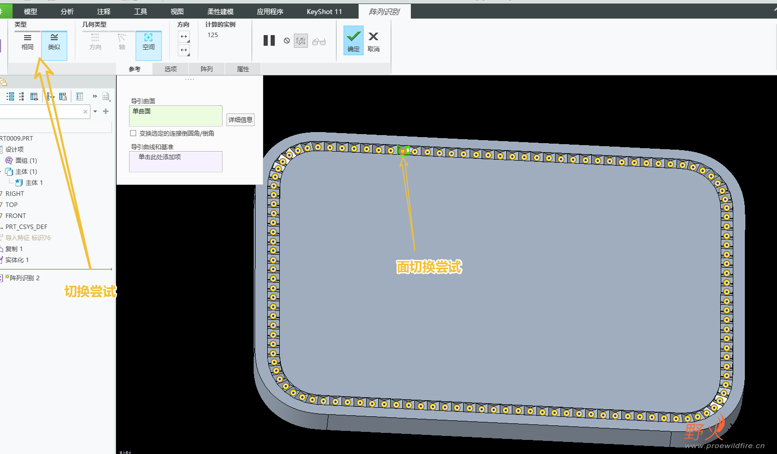

发表于 2025-1-10 17:44 | 显示全部楼层
xuyanyuan 发表于 2025-1-9 15:51
你要尝试选择  不行就换地方  灵活变通
大哥 谢谢啊   阵列识别在柔性建模里面  这个我明白了
但是再请教一下.....目的边你怎么选的  实在不想麻烦你  但是我自己琢磨了一下午都没搞明白   之前没用过这么快捷的功能  没研究过    你边不可能一个一个选的吧

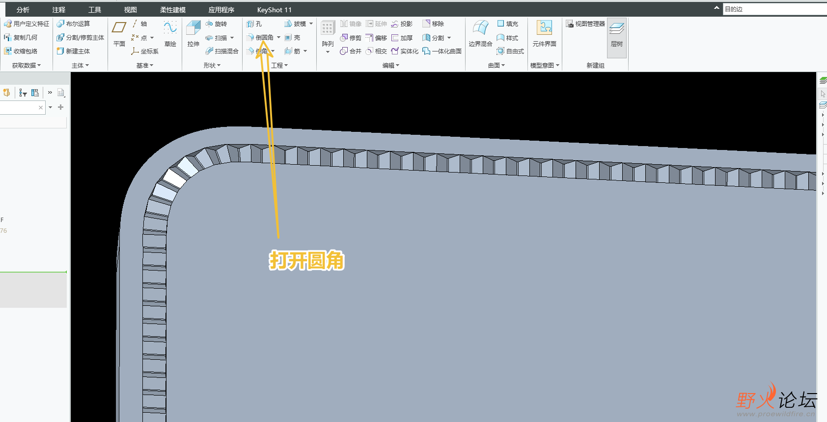

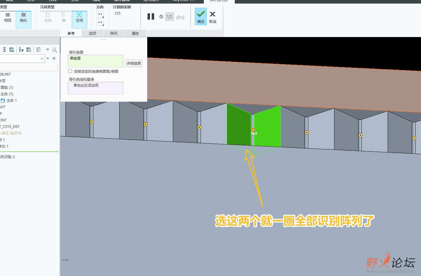

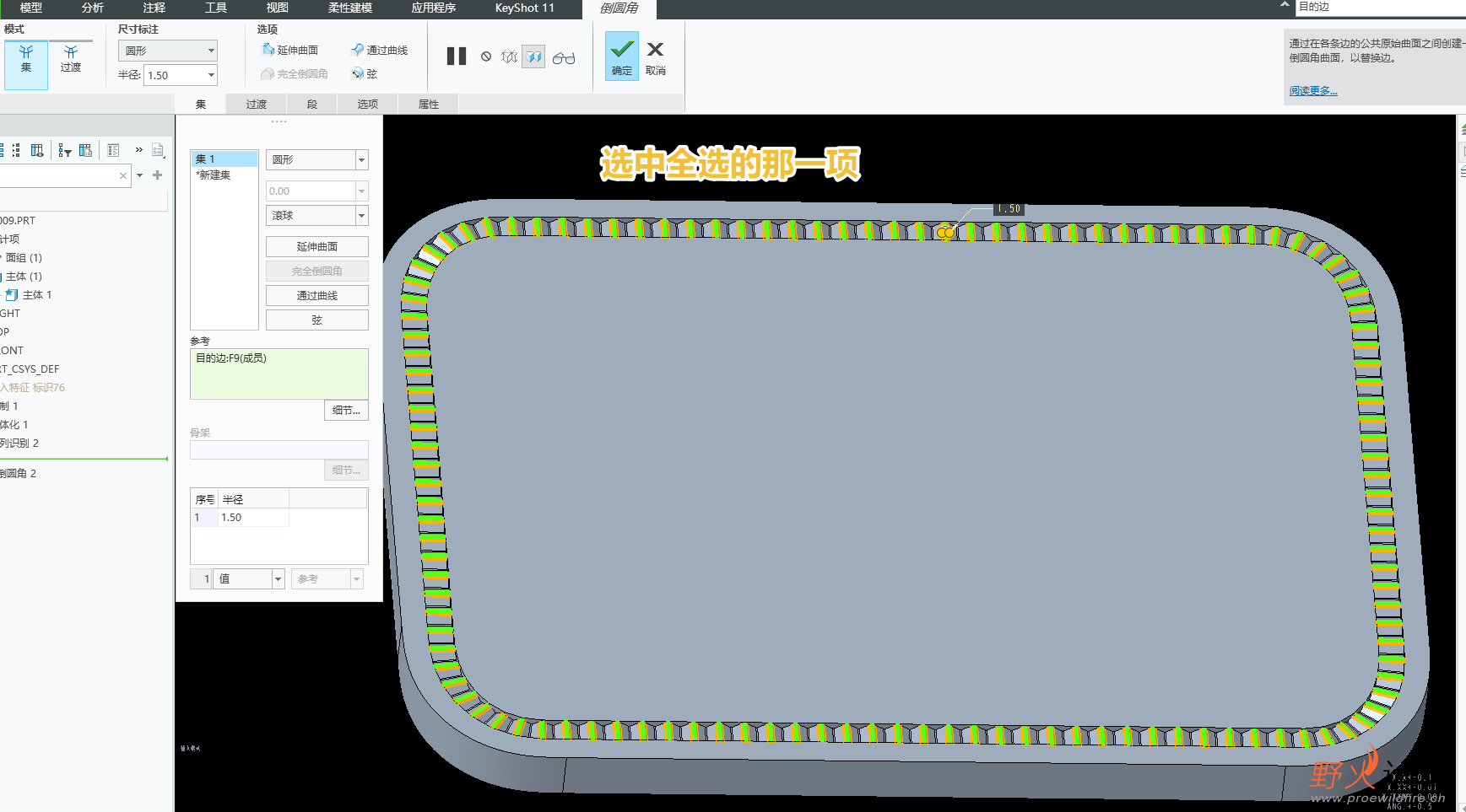

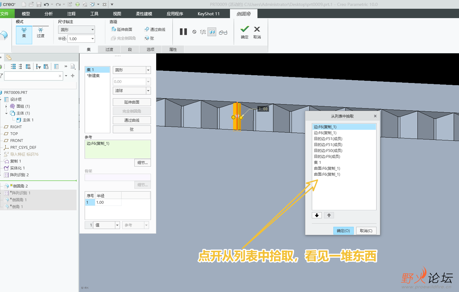

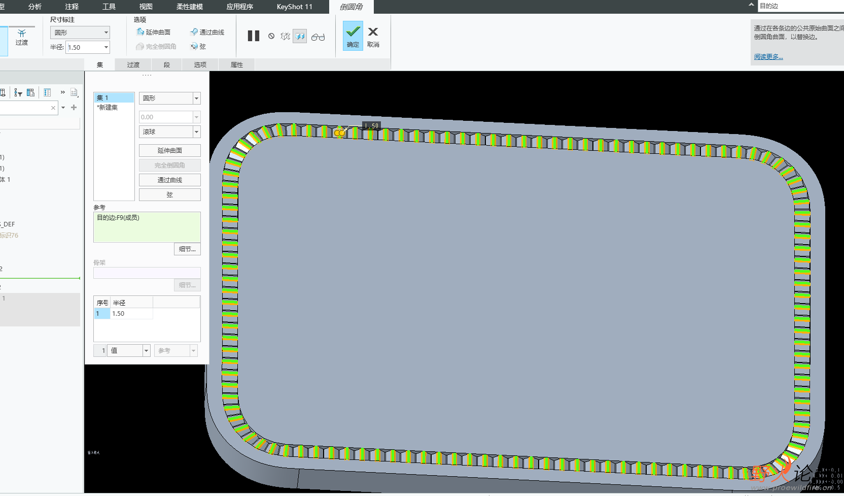

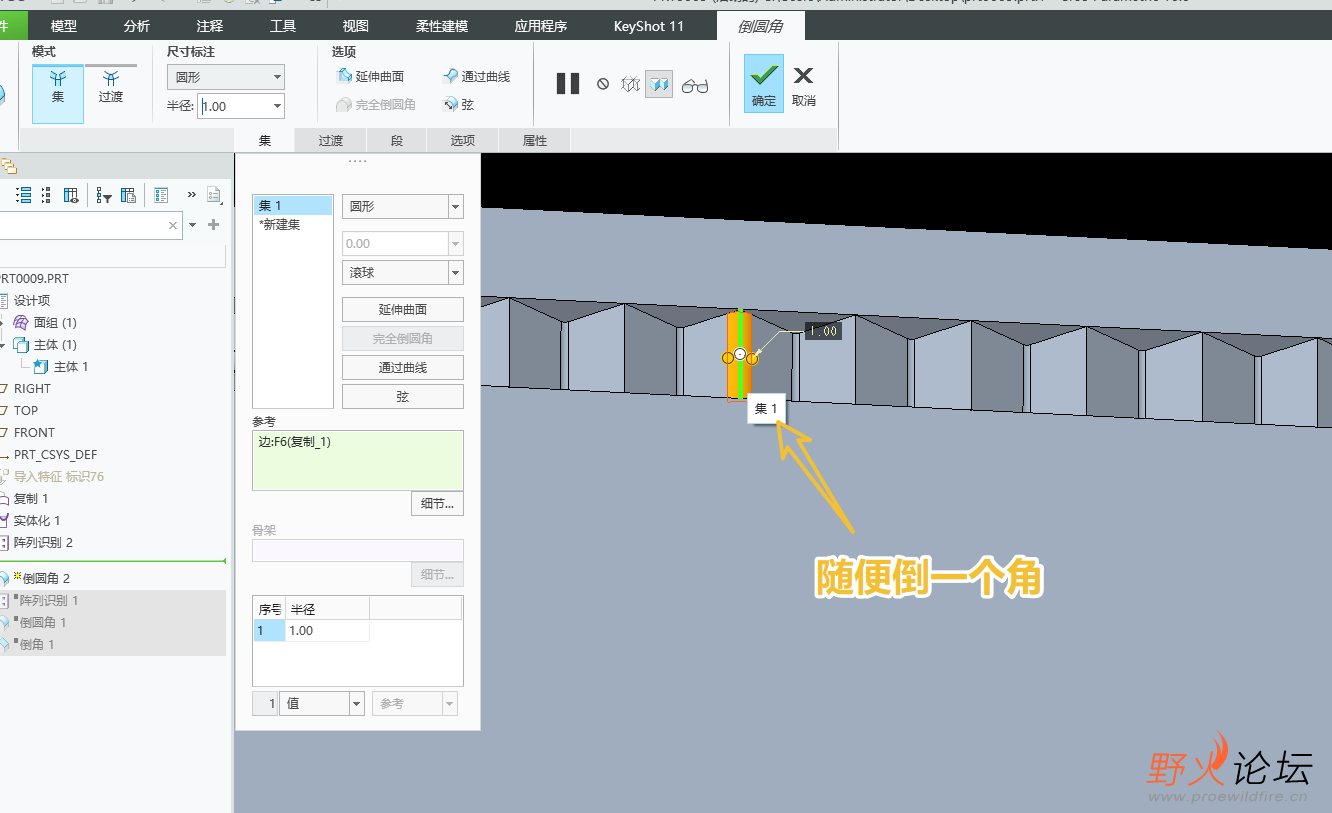

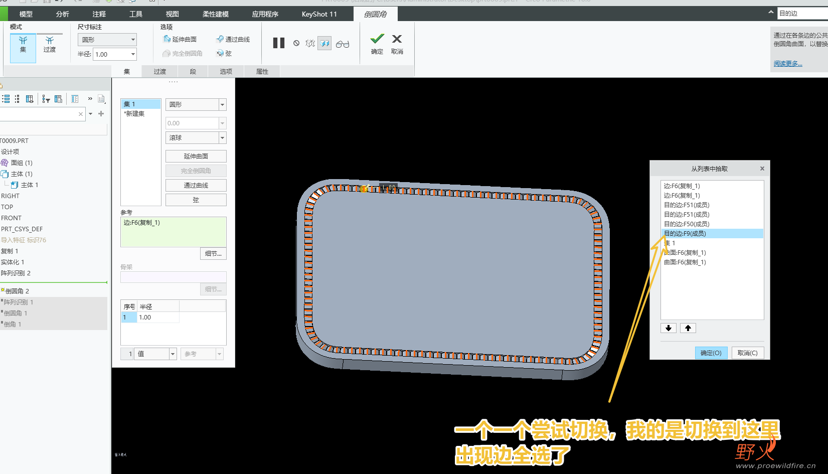

发表于 2025-1-10 18:21 | 显示全部楼层
但是再请教一下.....目的边你怎么选的  实在 ...
我研究了一下 搞明白了 过程发出来 希望对有疑惑的有帮助 谢谢楼上大哥指导

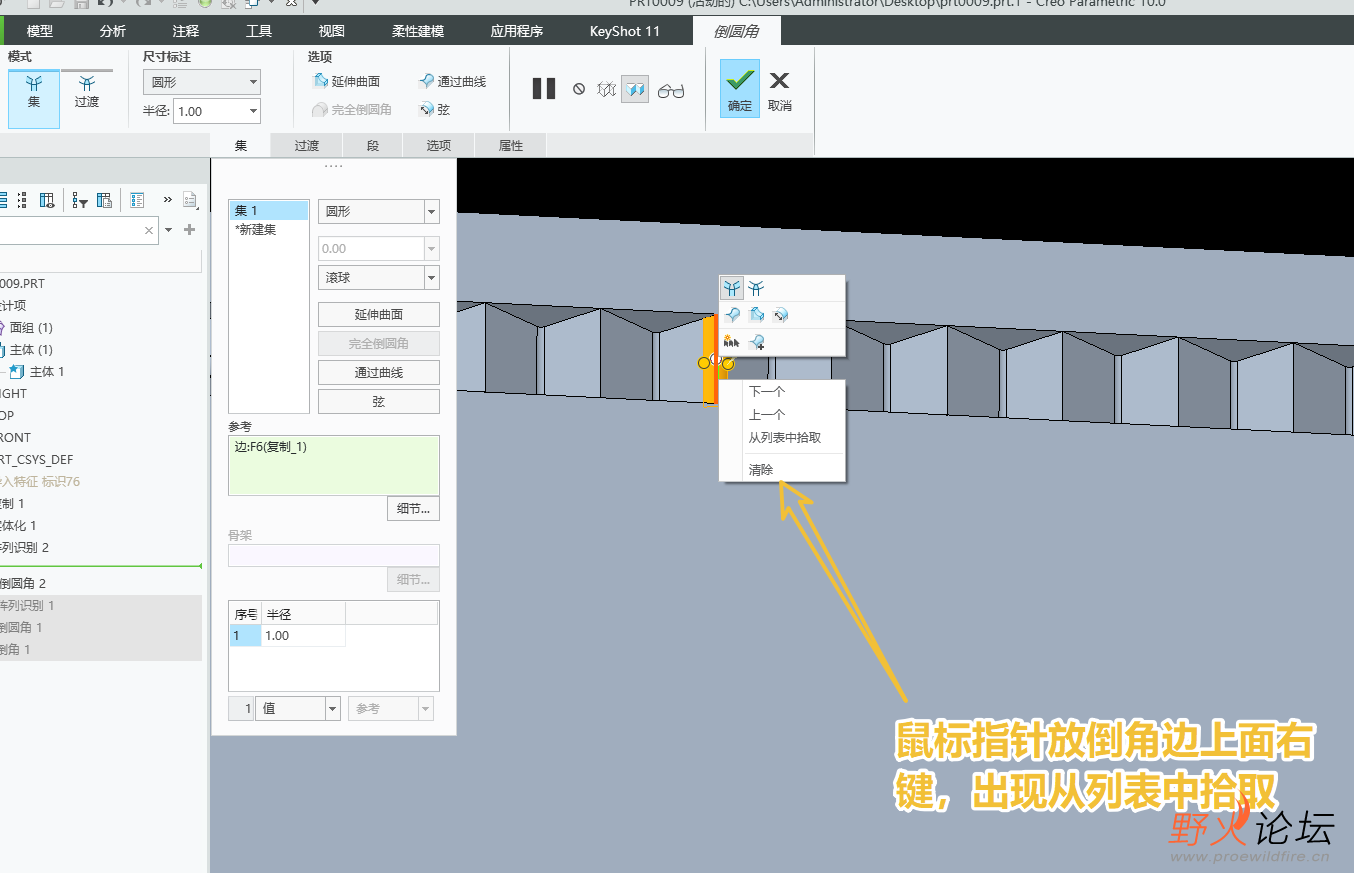

发表于 2025-1-11 10:26 | 显示全部楼层
鼠标右键切换或者从列表中拾取
