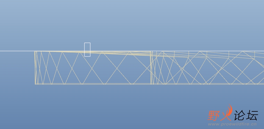

如图所示这一圈的锐边都要做倒圆角,有什么办法可以快速地对锐边进行选择来倒圆角,这个是creo8.0,没有用画线选择的这一个功能。
用“查找“边的功能也试过了,会把一些不想选择的边都选上了,取消选择用的时间也不少。
需要选择一整圈锐边
需要选择一整圈锐边

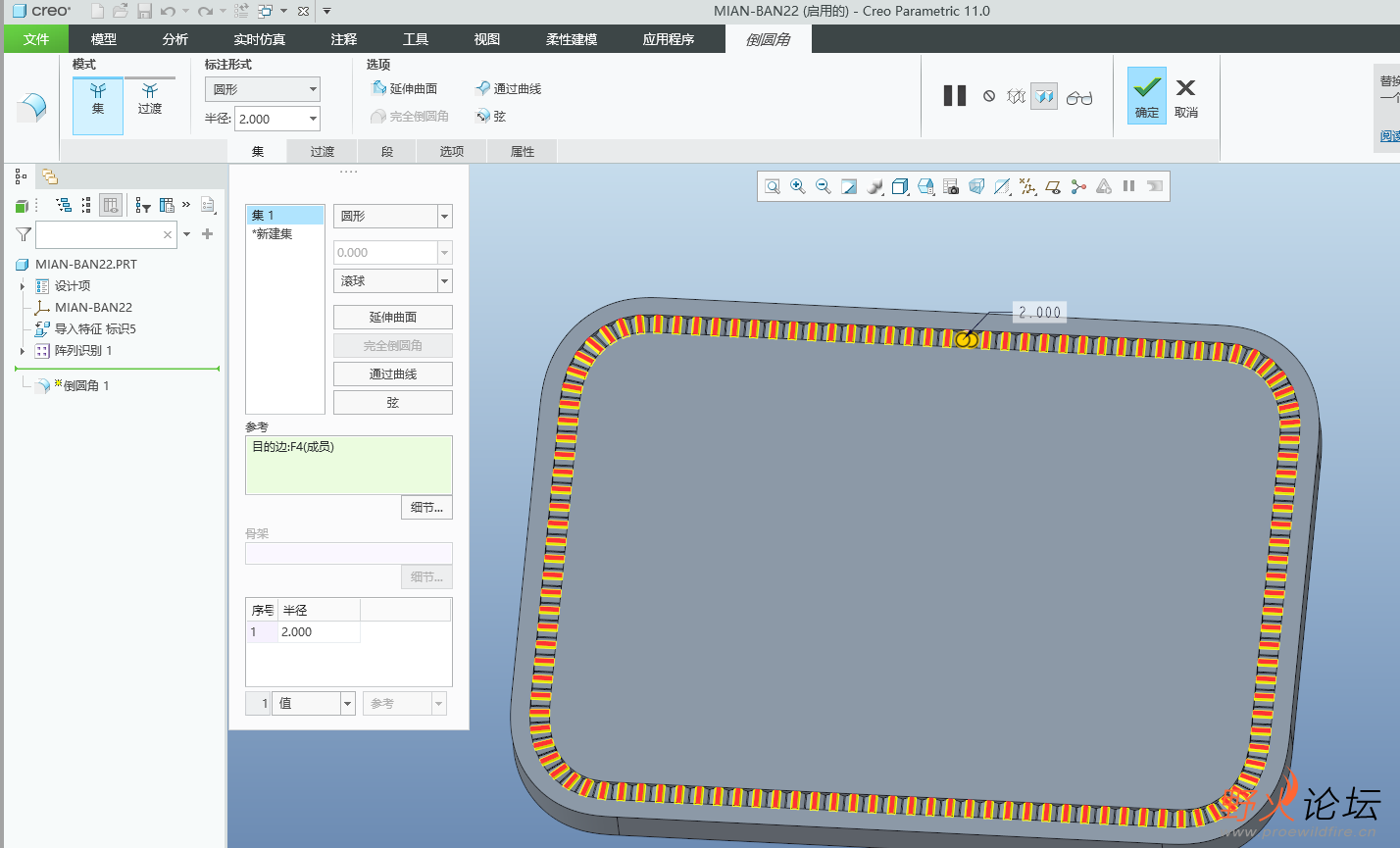

完美解决  识别阵列  后倒圆角用目的选
