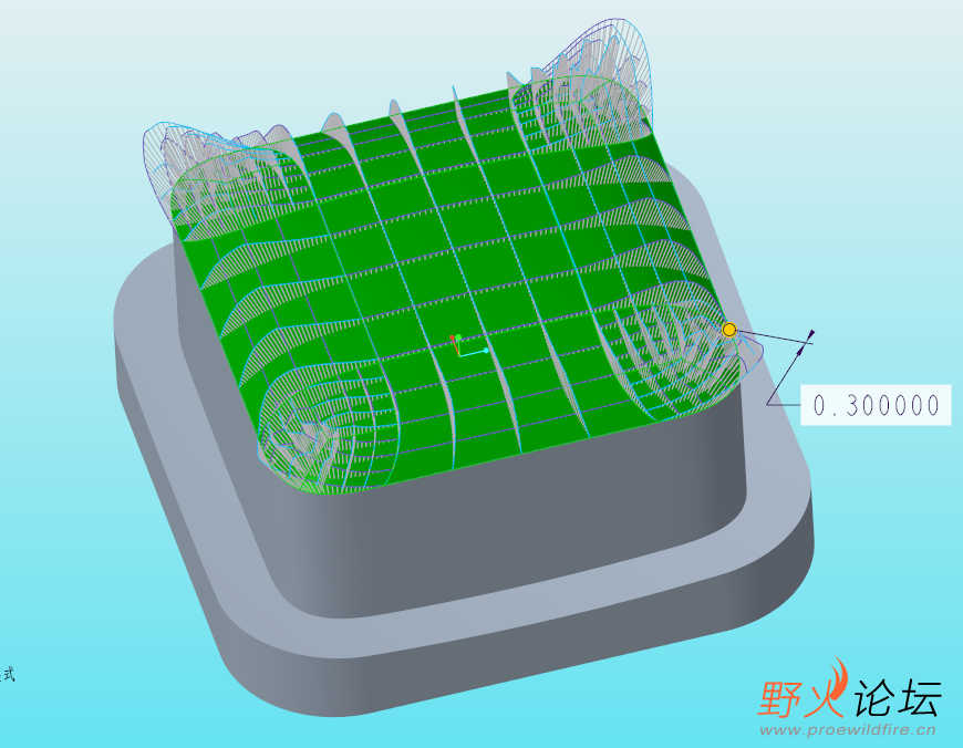

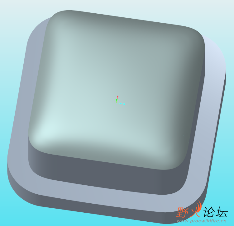

自由式弄了一下

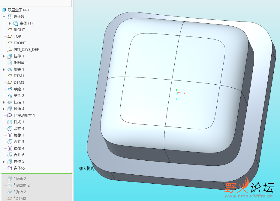

下面是正常拆面补面做的

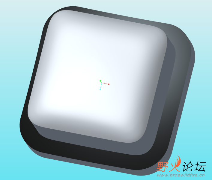

发表于 2025-1-2 11:10 | 显示全部楼层
D:\001-CREO process assets(实时更新)\001-CREO_Model_resources\曲面\盒子顶面使用参数曲面.png
边界混合试了一下

发表于 2025-1-3 15:38 | 显示全部楼层
kww6hh 发表于 2024-12-30 18:44
自由式弄了一下
这个带参数的可以发个PRT学习下吗

发表于 2025-1-3 16:28 | 显示全部楼层
晴天And 发表于 2025-1-3 15:38
这个带参数的可以发个PRT学习下吗
自由式做的,看不到参数的
