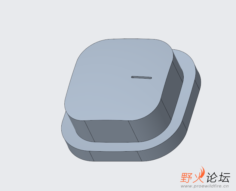

如题,顶部这面该用什么方法得到呢?

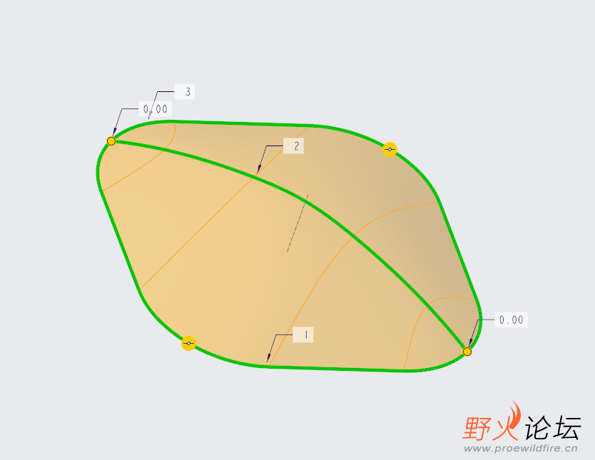

 楼主| 发表于 2024-12-27 16:28 | 显示全部楼层
用边界混合好像差不多了

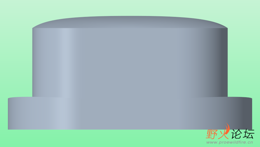

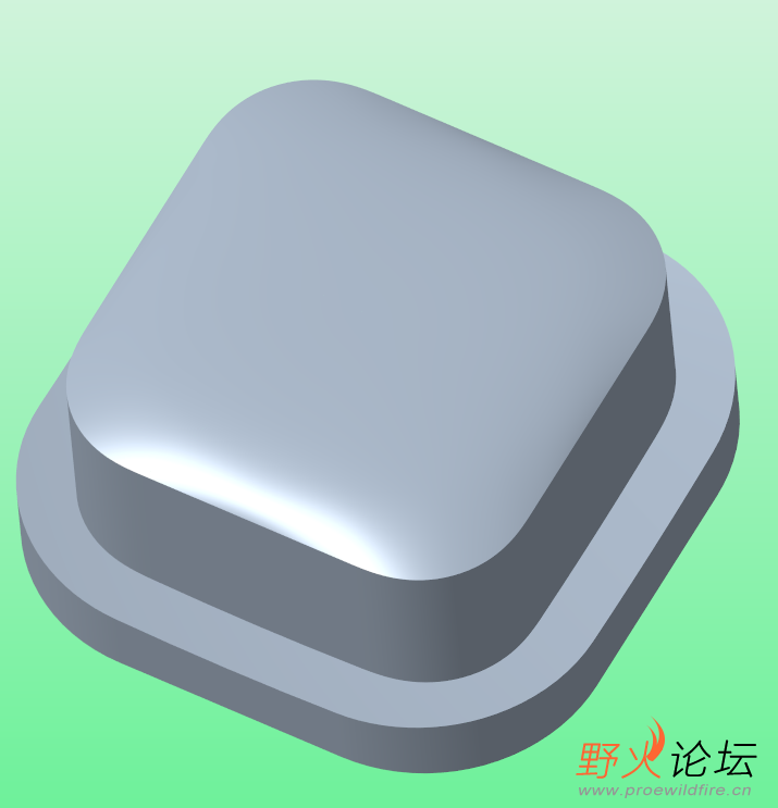

对面要求不高就是直接圆轨迹扫描,要求高一点就是拆一点面再补
同意说法

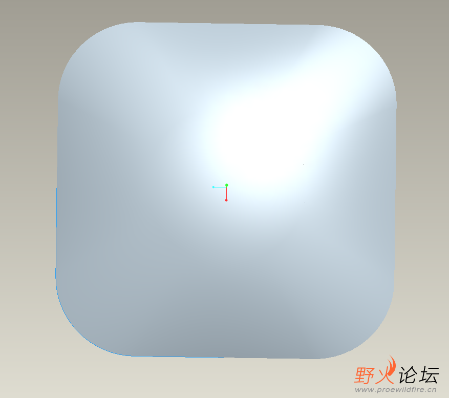

 楼主| 发表于 2024-12-30 14:25 | 显示全部楼层
圆轨迹扫描我试过了,中心区域看起来有一个交汇的顶点,明明草绘的时候顶部是相切的

发表于 2024-12-30 14:56 | 显示全部楼层
青瓜菠萝茶 发表于 2024-12-30 14:25
圆轨迹扫描我试过了,中心区域看起来有一个交汇的顶点,明明草绘的时候顶部是相切的 ...
你这个图片看着面要求挺高的,不建议圆轨迹扫描,还是拆面吧。
