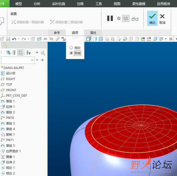

wuyu34 发表于 2024-12-17 10:43
混合2合并破面解决了 还是不能和3合并
合并时 选项 用 联接

看步骤拉伸2那里,那个曲面跟2面两端已经出现两个小缺口,所以合拼出来不封闭,实体话不了,只需要修改一下拉伸2那个步骤,或者延伸2曲面底部跟1曲面全部相交,然后合拼就可以了。还有修改好了以前问题,那个步骤边界2是多余的,有缺口的面。

发表于 2024-12-17 15:40 | 显示全部楼层
相交不行  用连接就可以了

 楼主| 发表于 2024-12-18 11:34 | 显示全部楼层
xuyanyuan 发表于 2024-12-17 10:48
合并时 选项 用 联接
真的是,谢谢
