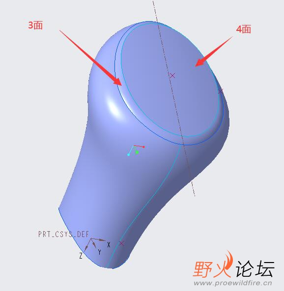

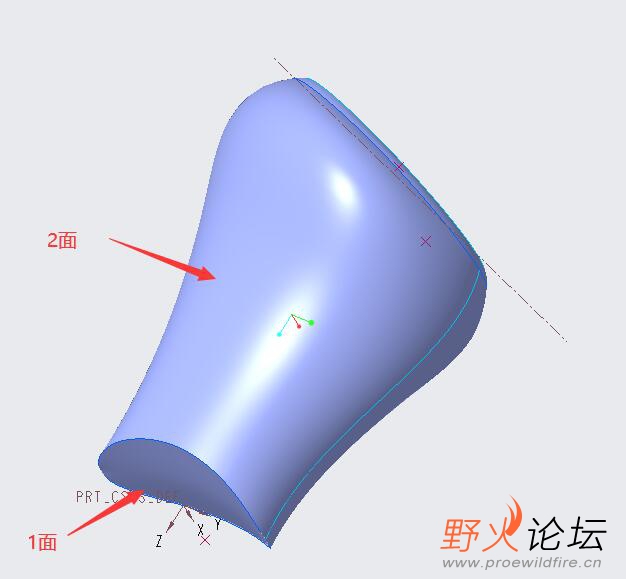

请教各位大佬,这个模型如何合并成功,使其最后能实体化
1面和2面可以合并,3面合并不了,请问是哪里出错了?
dang-ba.prt.zip

发表于 2024-12-17 09:08 | 显示全部楼层
解决边界混合2合并有破面,后合并用联接 一个一个合并,基本就能实体了

发表于 2024-12-17 10:14 | 显示全部楼层
12面有开口

 楼主| 发表于 2024-12-17 10:21 | 显示全部楼层
怎么查看
272
324
发表于 2024-12-17 10:22 | 显示全部楼层
标号 1面 与主题结合处就有问题,合并没问题,但是因为间隙太大导致无法实体化,建议把1面 两端点扩大,曲面四边延长后再合并

发表于 2024-12-17 10:32 | 显示全部楼层
下面的边界面构建的有点问题,我没改你下面的图,就把下面缺口给你补了,如果这个图不是看看的话下面的面重新构建,可以用造型线来画
dang-ba-1217.prt.zip
177.53 KB, 下载次数: 1

 楼主| 发表于 2024-12-17 10:43 | 显示全部楼层
混合2合并破面解决了 还是不能和3合并
