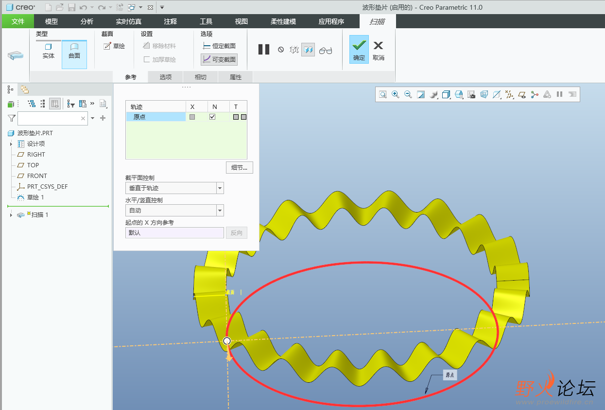

[求助] creo8.0.0.0用函数驱动扫描截面无变化

发表于 2024-12-10 15:30 | 显示全部楼层
sd4=5+sin(trajpar*360*20)

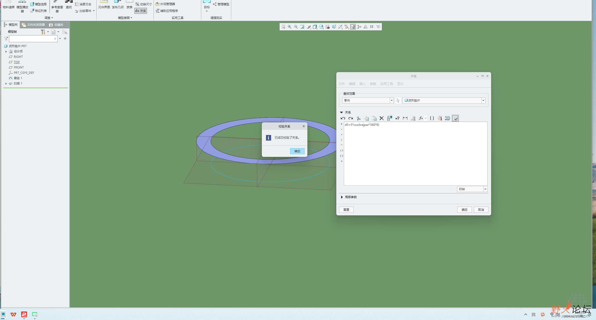

 楼主| 发表于 2024-12-10 15:31 | 显示全部楼层
xuyanyuan 发表于 2024-12-10 15:29
你关系式都没写上  我写上肯定成功啊
我这里显示写了显示 校验成功

 楼主| 发表于 2024-12-10 15:32 | 显示全部楼层
你关系式都没写上  我写上肯定成功啊
1091
1429
发表于 2024-12-10 15:33 | 显示全部楼层
我知道了  是你搞错了  关系式要在扫描里草绘上写才生效的

 楼主| 发表于 2024-12-10 15:35 | 显示全部楼层
原来如此,多谢大佬
