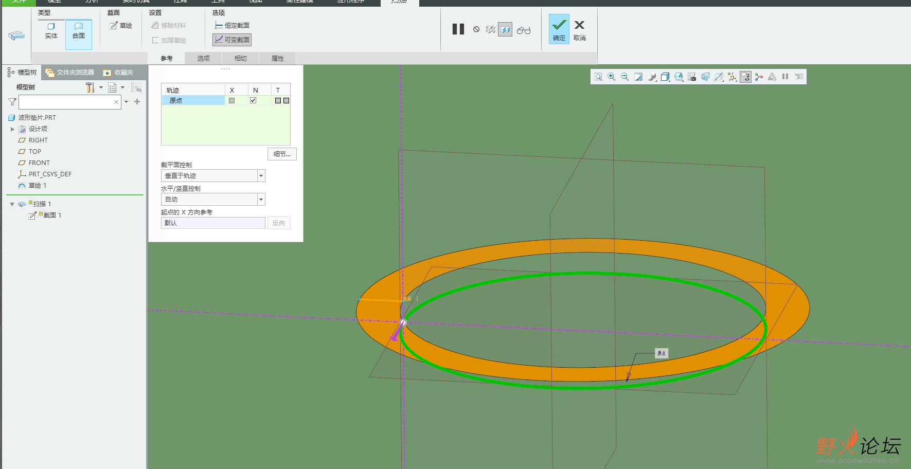

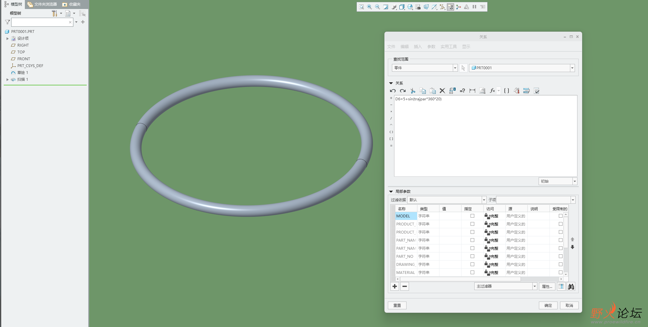

发表于 2024-12-10 13:44 | 显示全部楼层
你有没有点可变截面, 振幅乘大点数啊

 楼主| 发表于 2024-12-10 15:19 | 显示全部楼层
xuyanyuan 发表于 2024-12-10 13:44
你有没有点可变截面, 振幅乘大点数啊
试过啦 还是不行放大十倍都没变化 点了可变截面

发表于 2024-12-10 15:24 | 显示全部楼层
原文件发上来,分分钟解决

 楼主| 发表于 2024-12-10 15:26 | 显示全部楼层
xuyanyuan 发表于 2024-12-10 15:24
原文件发上来,分分钟解决
波形垫片.prt.zip (45.66 KB, 下载次数: 9)
多谢大佬
1091
1429
发表于 2024-12-10 15:29 | 显示全部楼层
你关系式都没写上  我写上肯定成功啊
