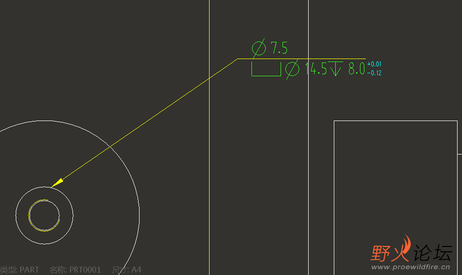

[求助] 工程图用@O强制修改尺寸后无法标注公差

那么问题来了,如果空间有限,我要标注退刀槽 用 2.0xφ15 这种方式,怎么让2个尺寸都和模型关联呢?

发表于 2024-12-10 11:09 | 显示全部楼层
青瓜菠萝茶 发表于 2024-12-10 10:54
那么问题来了,如果空间有限,我要标注退刀槽 用 2.0xφ15 这种方式,怎么让2个尺寸都和模型关联呢? ...
两种方法
1. 在模型显示中把退刀槽的槽宽先显示在工程图上,再在尺寸后面引用槽深直径;
2. 直接用注释的方法在退刀槽的位置上注释,但是注释里的尺寸不是手动写的,要引用尺寸代号。
给你分享了一位印度工程师的出图视频,你保存到自己的网盘后多加研究,这是最正宗的用法。学校里学的都是手动标注,关联性太差。
我接受PTC官方培训也是不让用手动标注的。

发表于 2024-12-11 10:03 | 显示全部楼层

 楼主| 发表于 2024-12-11 23:07 | 显示全部楼层
wjwy7579 发表于 2024-12-11 10:03
实在不行就单独增加上下公差不就行了。单独注释。
你这个看着靠谱,尺寸内容是什么?求教!

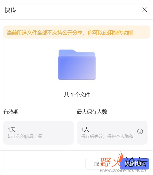

发表于 2024-12-12 10:12 | 显示全部楼层
【快传】我给你发了 【Y...le, 快来看看 https://www.alipan.com/t/q03ElRCradgSTG8xIphc 点击链接即可保存。「阿里云盘」APP ,无需下载极速在线查看,视频原画倍速播放。
有效期就1天,改不了
