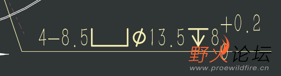

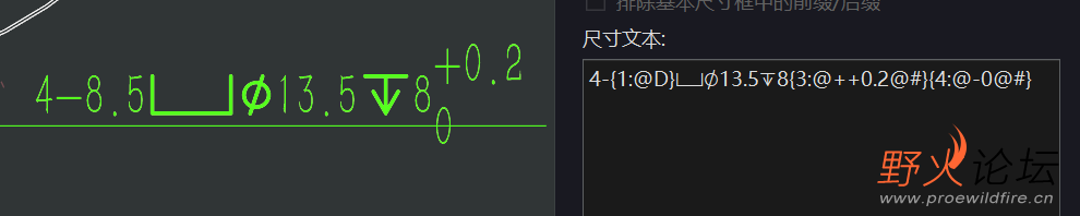

 楼主| 发表于 2024-12-8 12:02 | 显示全部楼层
呵呵,自问自答了
如图,我搜到代码了,可以实现图中的标注
代码:
4-{1D}⌴⌀13.5↧8{3++0.2@#}{4-0@#}
美中不足的是,上下公差的文字大小好大!尽管我的其他标注中的上下差是比基准标注文字小的;
标注
标注
67

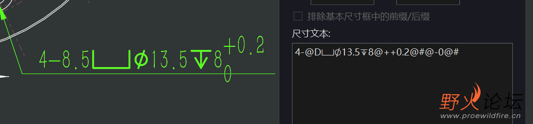

 楼主| 发表于 2024-12-8 12:06 | 显示全部楼层
啊哦,论坛也会识别代码,把代码变成愤怒表情了;
我放了两张图,诸君自行输入吧
一张是CREO自动转换的代码,一张是原始代码
CREO转化过的
CREO转化过的
原始代码
原始代码

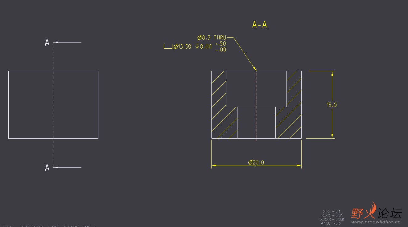

发表于 2024-12-9 08:01 | 显示全部楼层
看了你的帖子,你还是要好好学学Creo, 你还没有入门呢
公差都是标注在3D模型上的,谁让你在工程图上标注的?
零件要是再组件中算尺寸链怎么办?
手算啊?

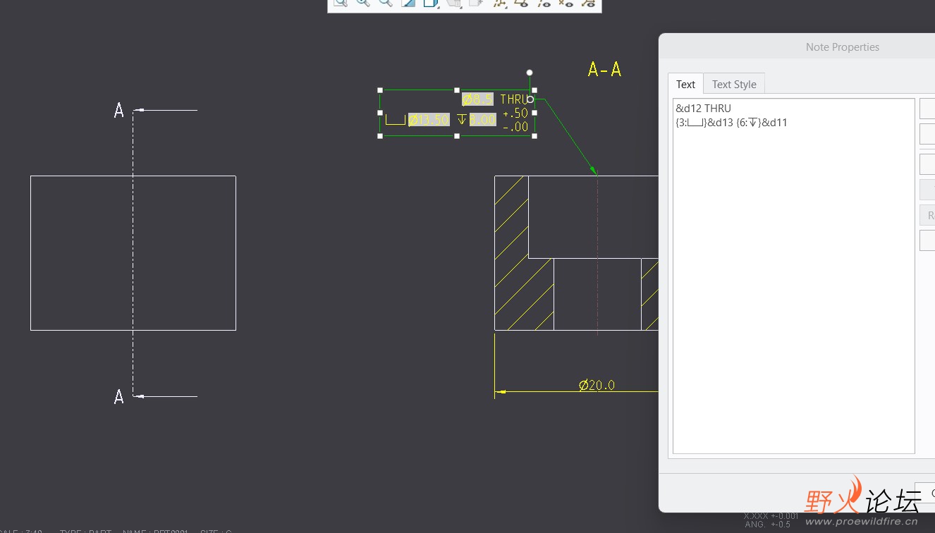

发表于 2024-12-10 07:34 | 显示全部楼层
我爱你阿飞FEI 发表于 2024-12-9 18:02
各位如果仔细看过我的代码的话,就会发现我没有使用假尺寸;
假尺寸的利弊不在我想讨论的范围
公差先在模型上的尺寸标注好
然后在工程图上用标注注释的方法去引用尺寸代号
冷眼一瞥, 生与死, 骑者, 且赶路!
67
 楼主| 发表于 2024-12-10 09:12 | 显示全部楼层
能具体说说吗?是用代码?或者有做好的截图?
