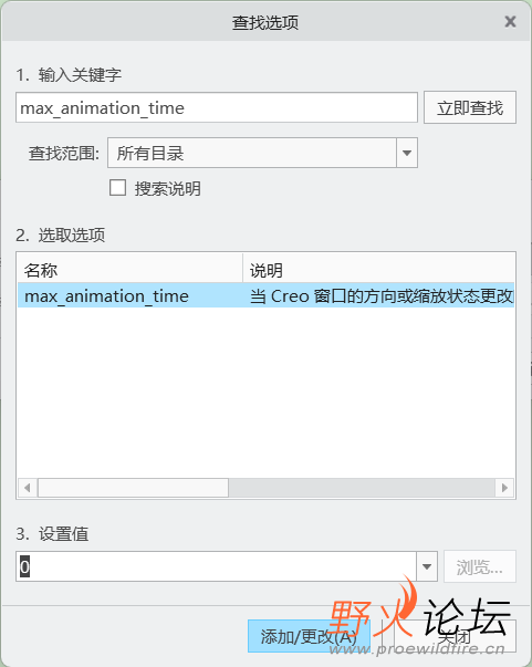

问题
你是否曾遇到这样的问题:在Creo的模型显示设置中取消了显示动画选项,但软件重启后,设置又会自动恢复为默认状态?
解决办法
config.pro文件加入下面的配置:
max_animation_time 0
