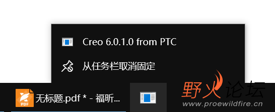

如题,我使用的是CREO 6.0.1.0,打开Parametric程序后,右击程序将其固定在任务栏,但是显示为未知图标;

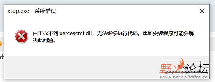

点击图标按道理应该打开程序,但是持续报错,提示由于找不到xercescmt.dll,无法继续知行代码。重新安装程序可能会解决此问题。
大概有4-6个报错,还有xalancmt.dll、btkunzipmt.dll、btkzlibmt.dll,不固定数量;

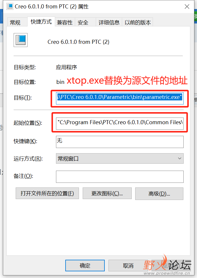

右击第一行程序,属性,显示此程序为...PTC\Creo 6.0.1.0\Common Files\x86e_win64\obj\xtop.exe"

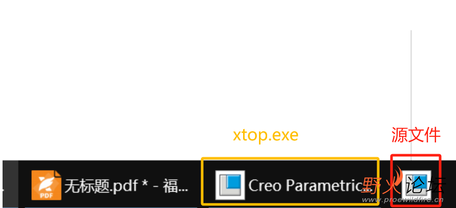

我试着找到源文件的parametric.exe,右击固定到任务栏,但是使用他打开的主程序和前者不是一个,不能合并,如图;

没能解决dll丢失的问题,替换了xtop.exe属性的目标地址和起始位置就可以解决dll缺失弹窗的问题。
这个分享给大家哈。
但是变成了CREO 6.0.1.0 from PTC(2),各位有解决办法吗?

发表于 2024-11-22 19:45 | 显示全部楼层
用那个打开好像起始目录会失效

 楼主| 发表于 2024-11-22 23:09 | 显示全部楼层
哈哈哈,重启就解决了最后一个问题,这个帖子改为分享帖吧;
起始一开始遇到这个问题以为是系统的问题,以为是安装的问题,后来发现办公室同事也是一样的问题。就不在意了;
看网上说缺少dll下个金山毒霸,呵呵
还有说复制粘贴到windows\system32文件夹下,也是不行的,反而导致了我setup.exe都无法使用了,只能重装系统。

 楼主| 发表于 2024-11-22 23:18 | 显示全部楼层
kakaxiio 发表于 2024-11-22 19:45
用那个打开好像起始目录会失效
起始目录改为 C:\Users\Public\Documents

发表于 2024-11-25 09:38 | 显示全部楼层
我爱你阿飞FEI 发表于 2024-11-22 23:18
起始目录改为 C:%users\Public\Documents
拉倒吧 起始目录里面dtl dmt sym ui等各种自己设置的文件 你放那个公共目录 不怕误删或者和其他软件干扰啊

 楼主| 发表于 2024-11-25 16:27 | 显示全部楼层
起始目录和工作目录,不一样
