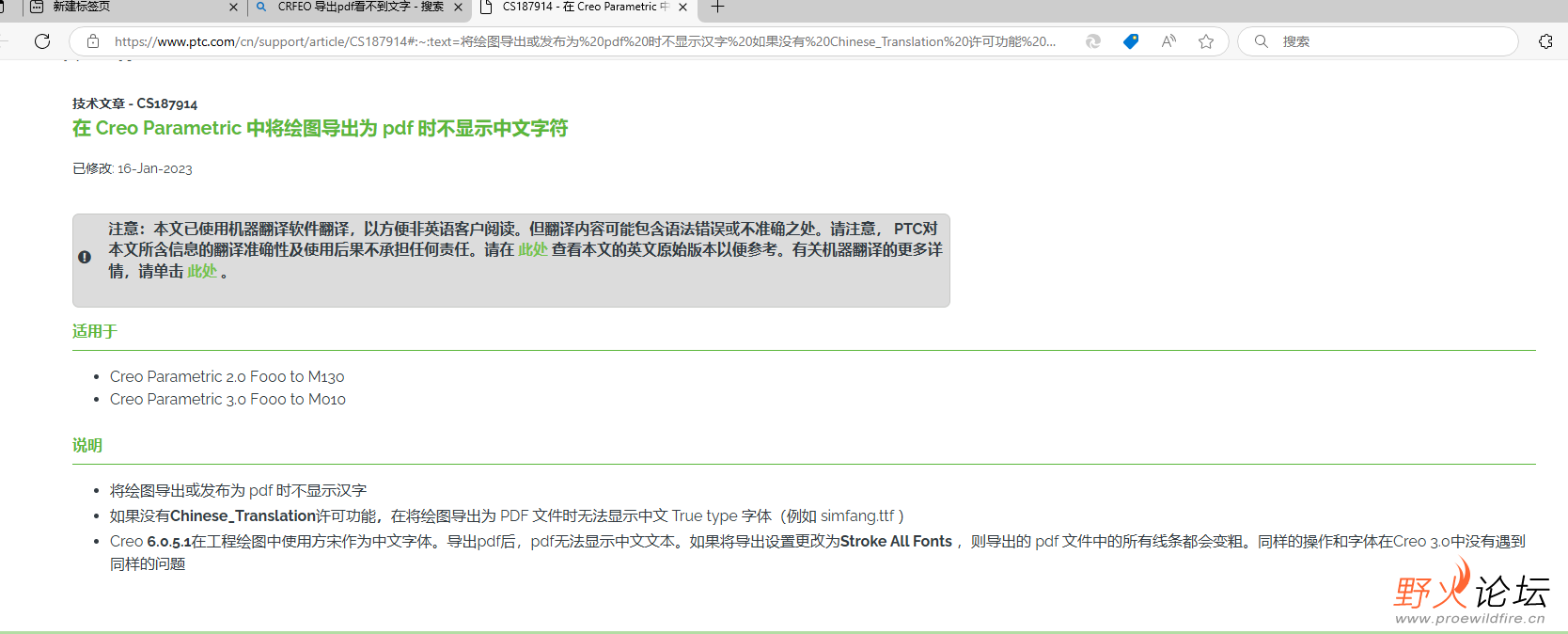

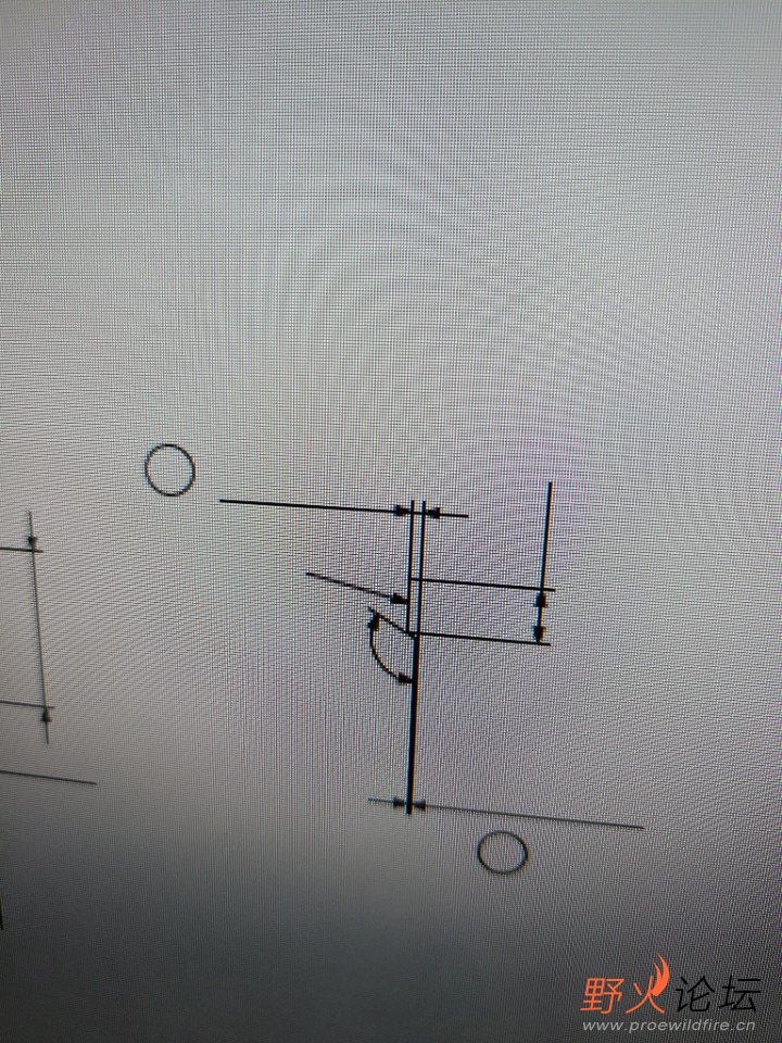

[求助] CREO工程图导出PDF,字体不显示

 楼主| 发表于 2024-11-25 13:57 | 显示全部楼层
Adair 发表于 2024-11-21 17:51
把原文件发上来看看
这个跟原文件应该没有太大关系,可能是软件哪里有问题
153
195
 楼主| 发表于 2024-11-25 13:59 | 显示全部楼层
当然是破解版本,但是为什么我同事的电脑导出PDF是看得见的
153
195
 楼主| 发表于 2024-11-25 14:11 | 显示全部楼层
大概率还是文字许可的问题,不知道在哪里改
153
195
 楼主| 发表于 2025-1-9 19:44 | 显示全部楼层
白枫叶 发表于 2024-12-16 22:52
这个问题我遇到过
是因为导出 pdf 时字体使用的时 utf-8 编码格式
在 config.pro 加入这行代码就可以了
试过了,还是不行,导出之后字体不显示,图形都在
153
195
 楼主| 发表于 2025-1-9 19:50 | 显示全部楼层
白枫叶 发表于 2024-11-20 19:51
这个问题我遇到过
已解决,就是这么简单,困扰这么久大神一句话就解决了
