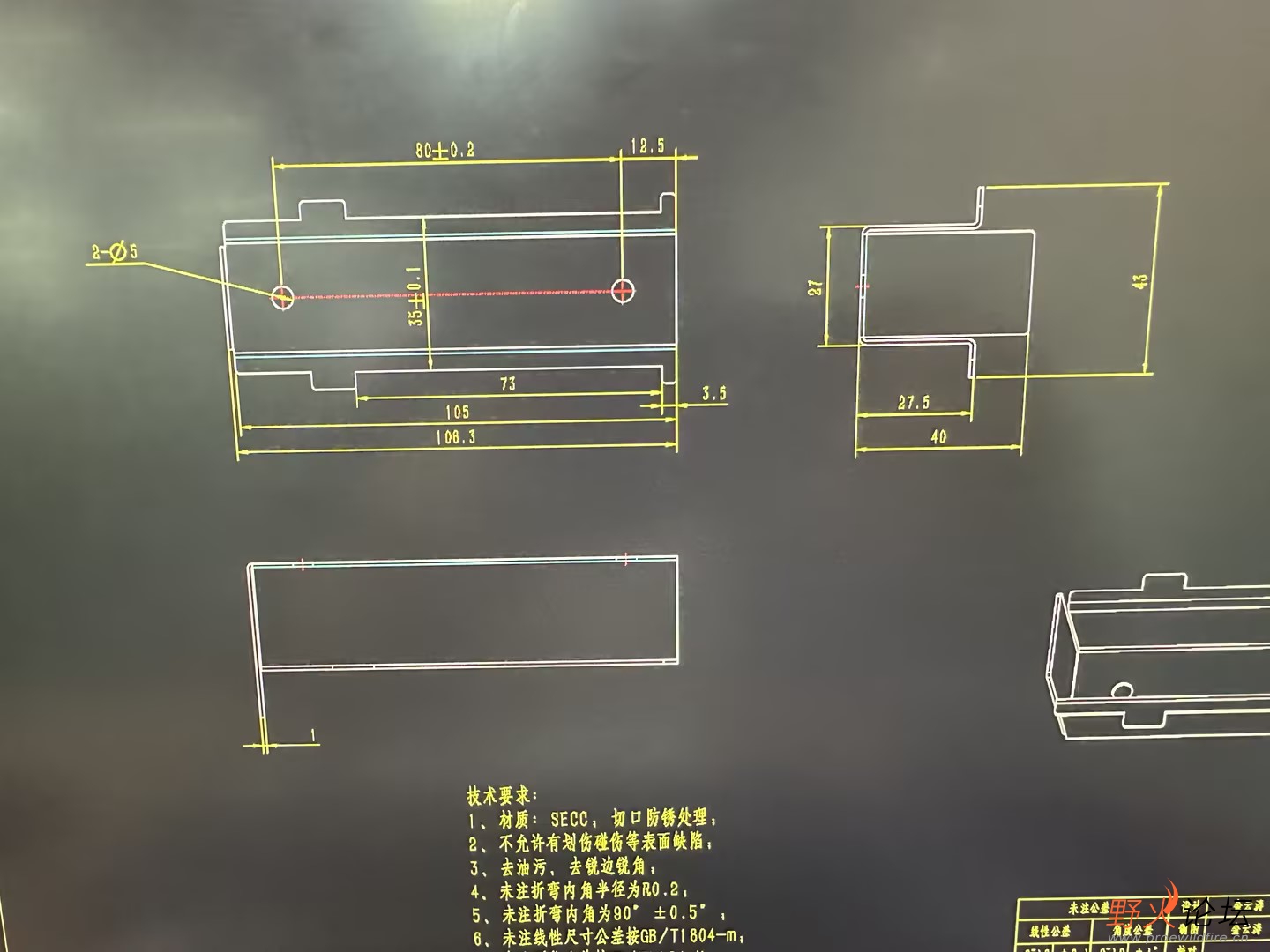

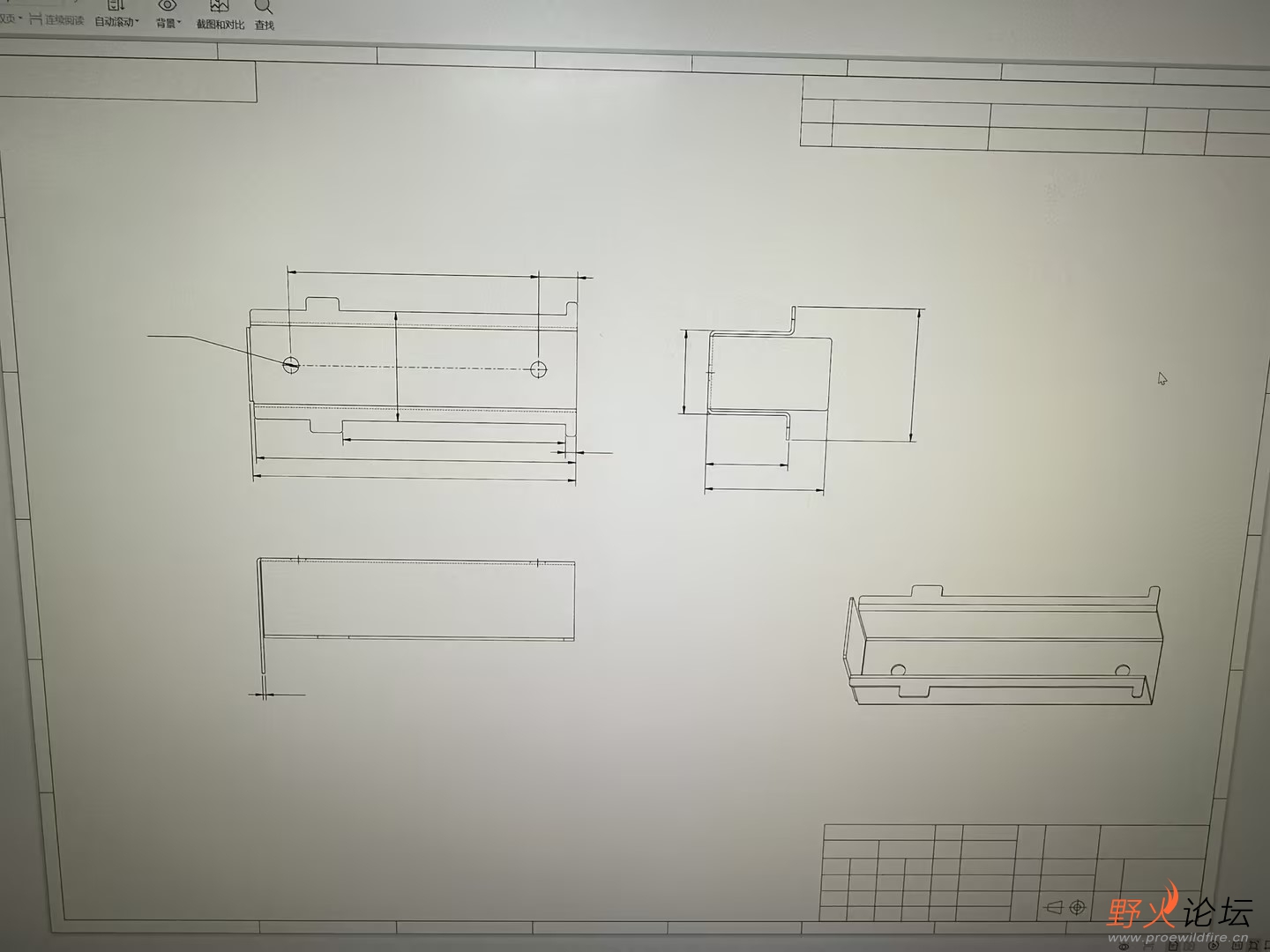

 楼主| 发表于 2024-11-20 19:52 | 显示全部楼层
用了10年的CREO,查了一下午,在不勾选勾画字体的情况下,没发现有解决方案的;勾画字体的话文件太大太卡了

 楼主| 发表于 2024-11-21 08:42 | 显示全部楼层
lorencxu 发表于 2024-11-20 20:36
是否将PDF字体打印颜色变位白色了?导出一张DWG 用cad打开看看字体是否存在。 ...
导出DWG没有任何问题,导出PDF就看不到字体,改过文字的颜色,0,0,0    255,255,255  都尝试过,没有作用

发表于 2024-11-21 17:51 | 显示全部楼层
把原文件发上来看看
