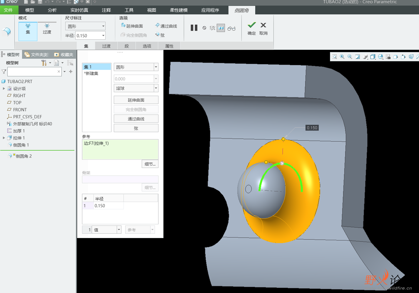

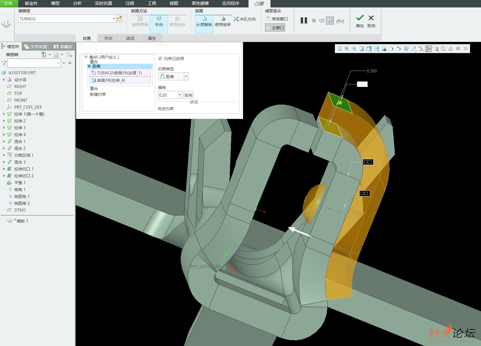

[求助] 端子夹口处打凸包失败

dccdty 发表于 2024-11-15 16:30
凸模改一改就可以了,因为你的平面超出了顶到圆弧了,复制模型的外表面作为基础再画凸包模型就好了
多谢赐教!
按您的方法,试了一下可以打出圆形凸包,但后来改了一下凸模文件,后面又失败了,再重新画一个圆凸,还是不行。请教一下:板材是0.2的,您倒圆的半径是0.2吗?如果是0.2的吗?或者顶端和根部半径应该各多少合适?
谢谢!
492
750
发表于 2024-11-19 09:03 | 显示全部楼层
winyes 发表于 2024-11-18 11:32
按您的方法,试了一下可以打出圆形凸包,但后来改了一下凸模文件,后面又失败了,再重新画一个圆凸,还是 ...
凸面R角无关系,特征高度很小时也不能过大,会侵入凹面特征,凹面R角要大于等于壁厚
 楼主| 发表于 2024-11-26 09:42 | 显示全部楼层
dccdty 发表于 2024-11-19 09:03
凸面R角无关系,特征高度很小时也不能过大,会侵入凹面特征,凹面R角要大于等于壁厚 ...
