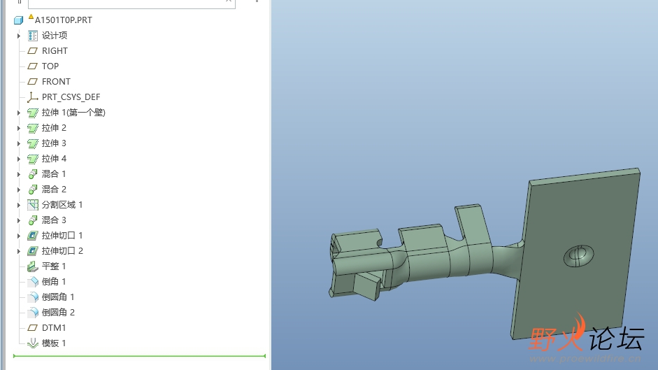

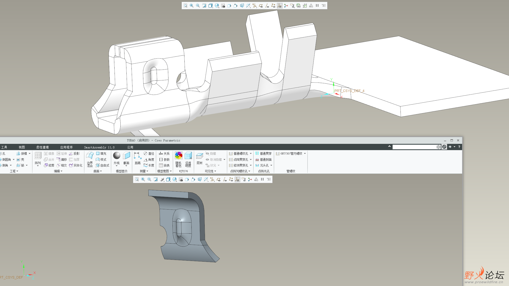

各位大神好!用钣金画了端子,想在夹口处打一个凸包,不管是草绘或者凸模,都失败,在料带处就可以生成,有劳大神指导,谢谢!(附近端子和凸包文件,还有图片)

发表于 2024-11-15 13:26 | 显示全部楼层
说明太大了 超过了材料不够

发表于 2024-11-15 14:08 | 显示全部楼层
凸模超过了侧平面,与相连的斜面相交了。
 楼主| 发表于 2024-11-15 15:21 | 显示全部楼层
谢谢!在料带平面是可以的。
我现在是想在箭头指的侧面那里打凸包失败,会不会如其他哥们说的侧面太小了,0.2的料厚,打最小的凸包都会受上下曲面的干涉?
或者有没有哥们有办法打这个凸包的?(大小没关系)
 楼主| 发表于 2024-11-15 15:28 | 显示全部楼层
中达康阿文 发表于 2024-11-15 14:08
凸模超过了侧平面,与相连的斜面相交了。
谢谢!
那请教一下,有什么办法在这里打上凸包?

发表于 2024-11-15 15:45 | 显示全部楼层
winyes 发表于 2024-11-15 15:28
谢谢!
那请教一下,有什么办法在这里打上凸包?
如果这里没办法打凸包,别人PRO-E转的CAD图,是另外加上 ...
凸模距离侧平面远一点,就是凸包小一点

发表于 2024-11-15 16:30 | 显示全部楼层
凸模改一改就可以了,因为你的平面超出了顶到圆弧了,复制模型的外表面作为基础再画凸包模型就好了
