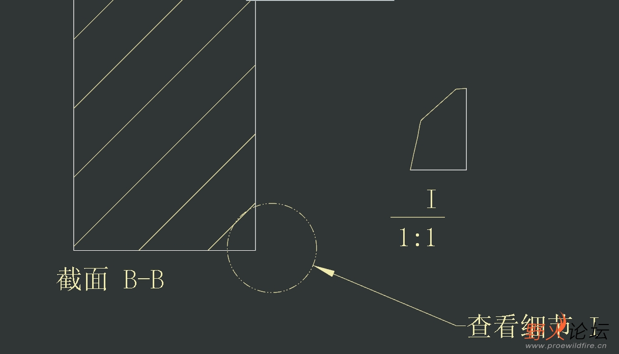

如下图,局部放大图有“查看细节的”中文怎么可以默认不显示这几个字?剖切图不想要“截面”两个字应该设置哪里默认不显示,最近多出来的字没搞明白之前动过哪个设置现在设不回去了

dtl文件里面设置   view_note STD_DIN
