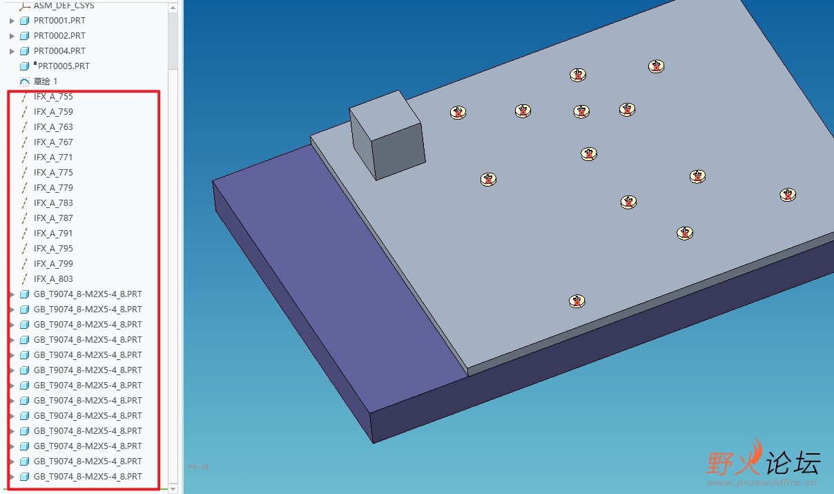

如图,一个平面的很多基准点加入螺钉,完成后会在总装配里生成相应数量的轴和螺钉,而且再打孔的零件里生成相应数量的孔特征,如果有上百个螺钉,这样模型树就太长了,还要度单独整理一次,有没有好的办法呢

那就不要用ifx呗

直接用阵列[url=用这种方式阵列很方便 http://www.proewildfire.cn/thread-170372-1-1.html (出处: 野火论坛)]陈列识别[/url]

就是有点不想用了,还是自己建个标准件库吧,这个灵活度不高
