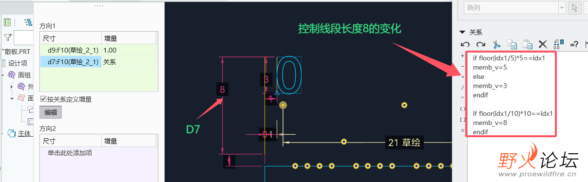

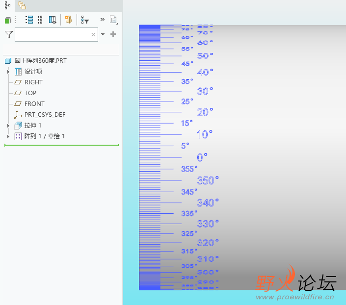

 楼主| 发表于 2024-10-26 14:14 | 显示全部楼层
Promanor 发表于 2024-10-26 12:40
你这个阵列两个方向的挺有意思的,把文件发上来我也学习下
原来itos函数是这样哦,明白了
我是分别单独阵列的,
如果一次性同时阵列两个方向,
总数量不是两个方向的数量相加,
而是两个方向的数量的乘积(不清楚软件为什么这样计算的)。
阵列尺寸关系也是用if语句控制即可。

发表于 2024-10-26 17:27 | 显示全部楼层
godhlcs 发表于 2024-10-26 14:14
原来itos函数是这样哦,明白了
我是分别单独阵列的,
这样的阵列,感觉还是在草绘里面写关系方便一点,看起来逻辑比较清晰,而且一个界面就可以把关系写完,阵列里面写关系稍繁琐些,每个尺寸都要分别写关系

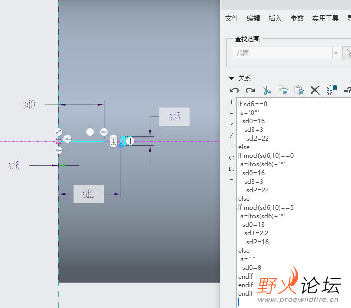

发表于 2024-10-28 09:37 | 显示全部楼层
首先 关于 mod函数进行下解释,MOD(number, divisor),divisor必须是>0的,不能等于0。所以要单独进行=0的情况然后用去余函数MOD进行后续的操作,(number被除数,divisor除数)
