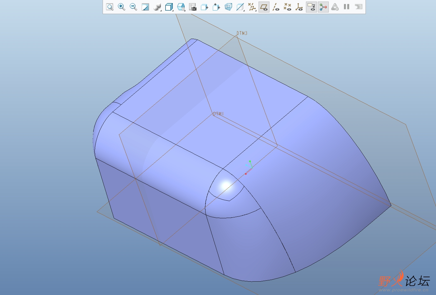

[求助] 一个三角面切成四边面,再补上就不能相切了

发表于 2024-10-22 20:38 | 显示全部楼层
wangn 发表于 2024-10-22 20:27
你这里有个三角面呢  我就是不想要三角面
这个是没有收敛的三角面,可以用,那你如果觉得一定不要三角的那就加线就好了,也可以,我是省点事用了三角面

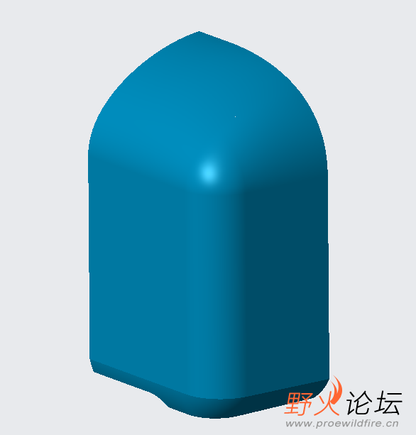

 楼主| 发表于 2024-10-22 20:42 | 显示全部楼层
apsfhvk 发表于 2024-10-22 11:29
最好楼主自己把原图的线修正相切,楼主你发的STP文件,我们虽然勉强想办法能修补那个三角地方相切,但是还 ...
说的对,检查之前的线是否相切很重要
 楼主| 发表于 2024-10-22 20:43 | 显示全部楼层
yu865895712 发表于 2024-10-22 09:53
原因是有面不相切肯定是那个面约束不了相切,不相切的面和另外的使用不对的线的面全部切了重新做,最后再补 ...
思路是正确的
 楼主| 发表于 2024-10-22 20:46 | 显示全部楼层
根据网友提供的思路,重新调整了线,最后做好了,各个面都相切,也比较顺

发表于 2024-10-22 20:55 | 显示全部楼层
wangn 发表于 2024-10-22 20:47
没有收敛的三角面当然可以用,我以为所有三角面都是收敛的
样式三角面可以选择去收敛,均匀的曲面可以用,精度没什么关系,如果需要做变换的就不太行,曲面编辑会变形

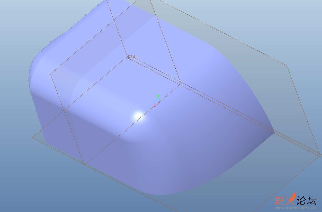

wangn 发表于 2024-10-22 20:48
我试过用样式的线做,不大好控制
我给你补一下吧,其实方法是一样的
546
763
发表于 2024-10-22 21:03 | 显示全部楼层
这个是这个三角面拆面补面做的,效果是一样的,完全没有任何痕迹,你参考一下做线的方式吧
