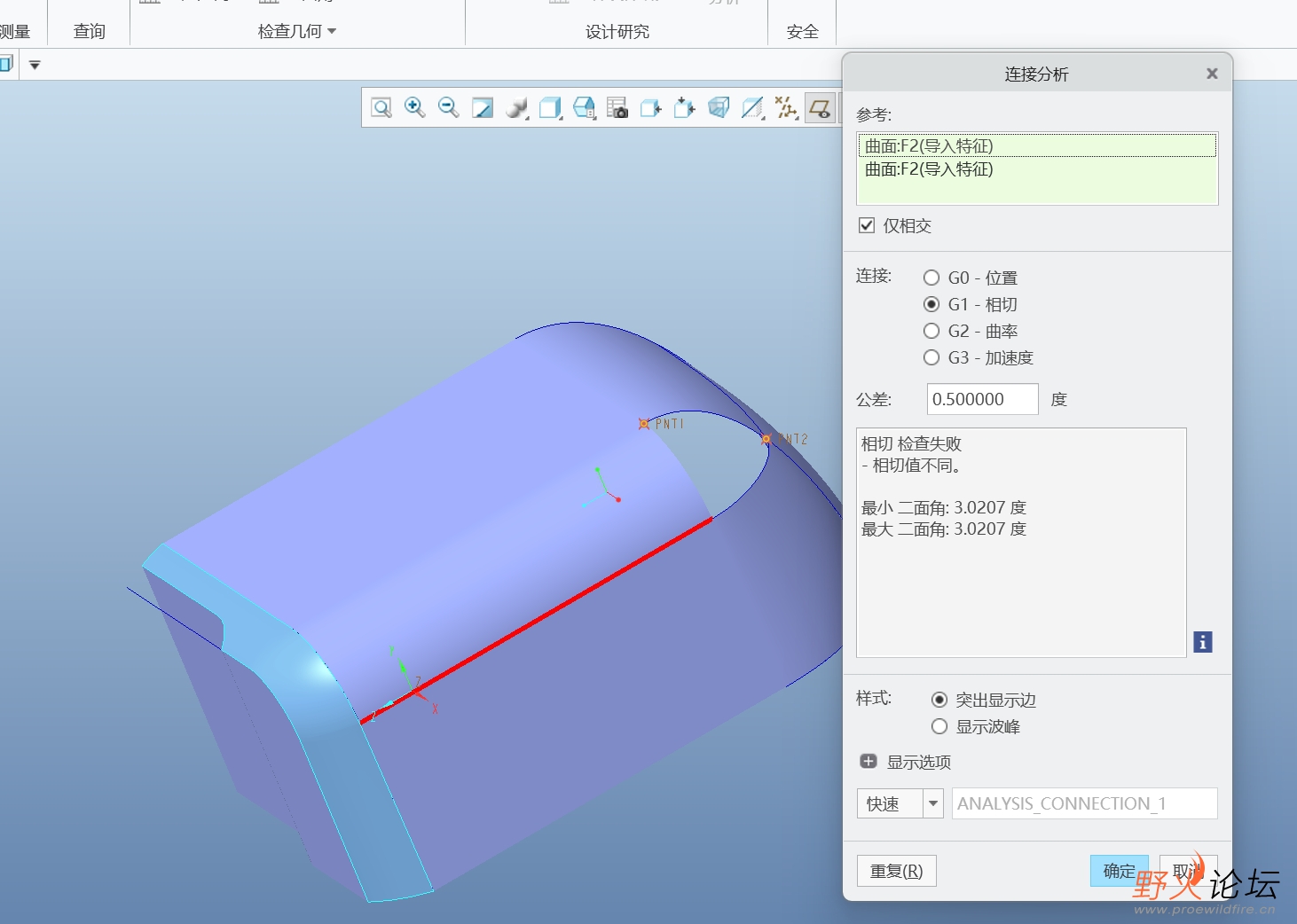

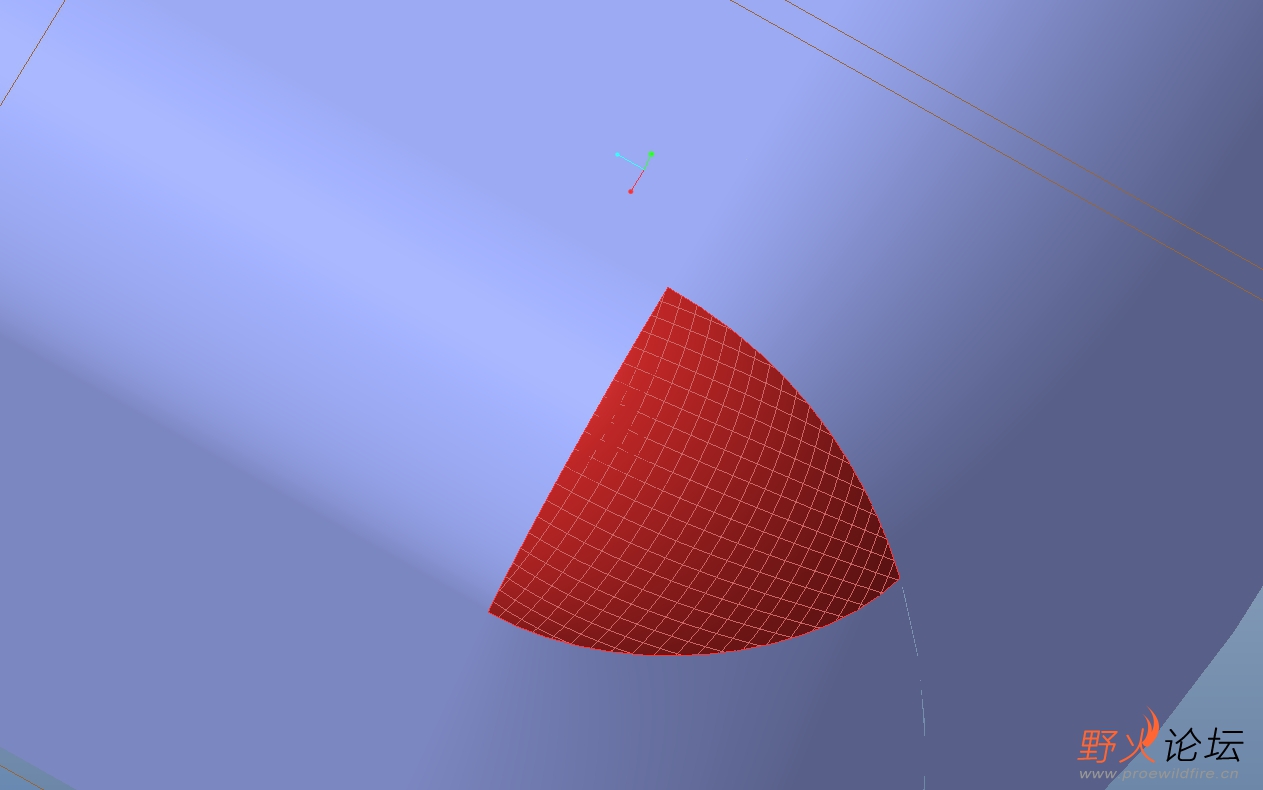

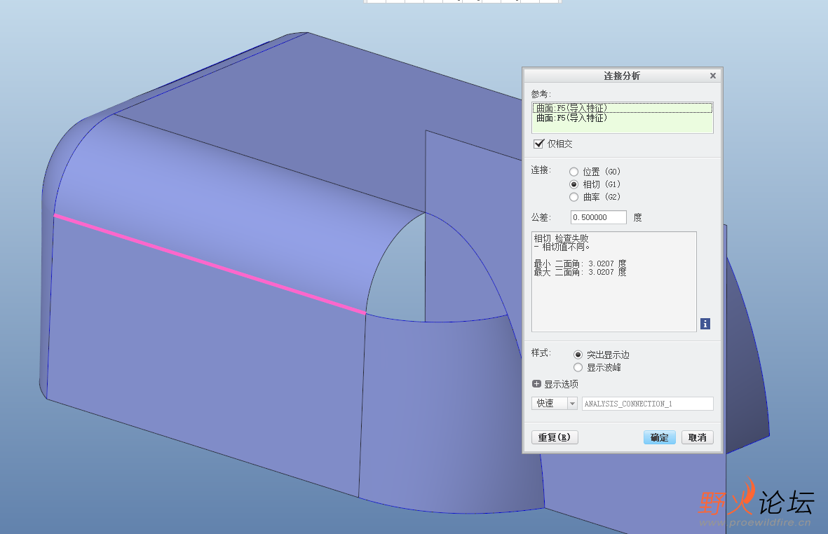

一个三角面切成四边面,再补上就不能相切了,不知道问题所在。请有能力的网友补上,要求补上的面要与相邻的面相切

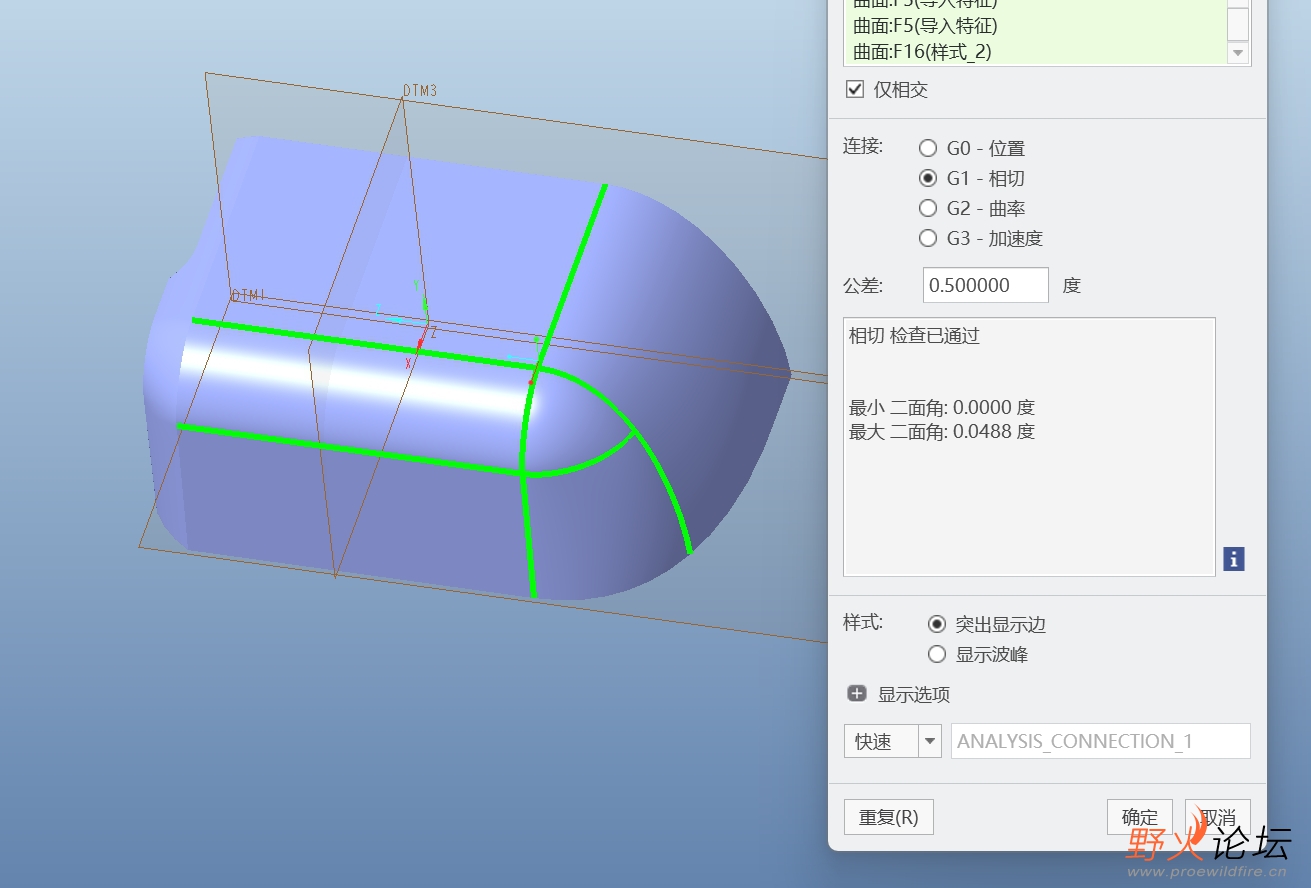

发表于 2024-10-22 08:09 | 显示全部楼层
用 ——样式里面的曲面进行补很快的

发表于 2024-10-22 08:13 | 显示全部楼层
你这里不相切啦   就做不上相切的

发表于 2024-10-22 09:15 | 显示全部楼层
3楼正解,如果前面都做好了约束,可以理解为软件的问题

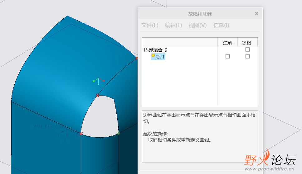

发表于 2024-10-22 09:53 | 显示全部楼层
原因是有面不相切肯定是那个面约束不了相切,不相切的面和另外的使用不对的线的面全部切了重新做,最后再补那个面,但最后的面我直接用三边面去收敛做了,或者就是单补这个三边面中间加线再切,不能切边上的面,边上的面切了补起来过度不会太好看

发表于 2024-10-22 11:29 | 显示全部楼层
最好楼主自己把原图的线修正相切,楼主你发的STP文件,我们虽然勉强想办法能修补那个三角地方相切,但是还有其它地方也是不相切的,这个要考虑是否镜像?如果镜像过去,还会出现很多尖的不相切面。
 楼主| 发表于 2024-10-22 20:27 | 显示全部楼层
yu865895712 发表于 2024-10-22 09:53
原因是有面不相切肯定是那个面约束不了相切,不相切的面和另外的使用不对的线的面全部切了重新做,最后再补 ...
你这里有个三角面呢  我就是不想要三角面
