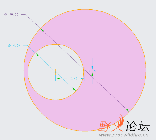

[求助] 小白求助,简单的草绘问题实在想不通,请大神解答

 楼主| 发表于 2024-10-19 17:20 | 显示全部楼层
lsyvista 发表于 2024-10-19 17:11
相切不代表一定相交,数学几何要补下
再帮忙看下20楼

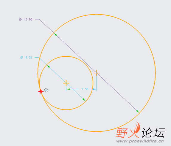

发表于 2024-10-19 17:27 | 显示全部楼层
pspaaafkh 发表于 2024-10-19 17:03
感谢帮助,最后一步拐角完确实没有红点了,但是我还是不理解原理,按道理来讲删除段之后,那个地方应该就 ...
应当是软件精度的影响,你画的这个圆,圆心确定,与中间小圆相切点确定,这个圆的所有尺寸就都已经确定了,打断后,两个断点因为尺寸小数点后的位数无限(但软件精度是有限的),所以软件认为这两个点没有相交;
如果先设置小圆与外面的大圆相切,你就要删除圆心在R40圆上的定位(软件不允许过度约束),这样两个断点是相交的,但实际上小圆的圆心,并不一定和R40的圆重合,只是因为误差极小,被忽略了

 楼主| 发表于 2024-10-19 17:32 | 显示全部楼层
kww6hh 发表于 2024-10-19 17:27
应当是软件精度的影响,你画的这个圆,圆心确定,与中间小圆相切点确定,这个圆的所有尺寸就都已经确定了 ...
如果是精度问题,那为什么只有下面的切点报错了,有小红点,上面的切点没有小红点呢?是不是Creo对于两个圆的内切有特殊的规定,就向这两个简单的圆内切,还是报错有小红点。

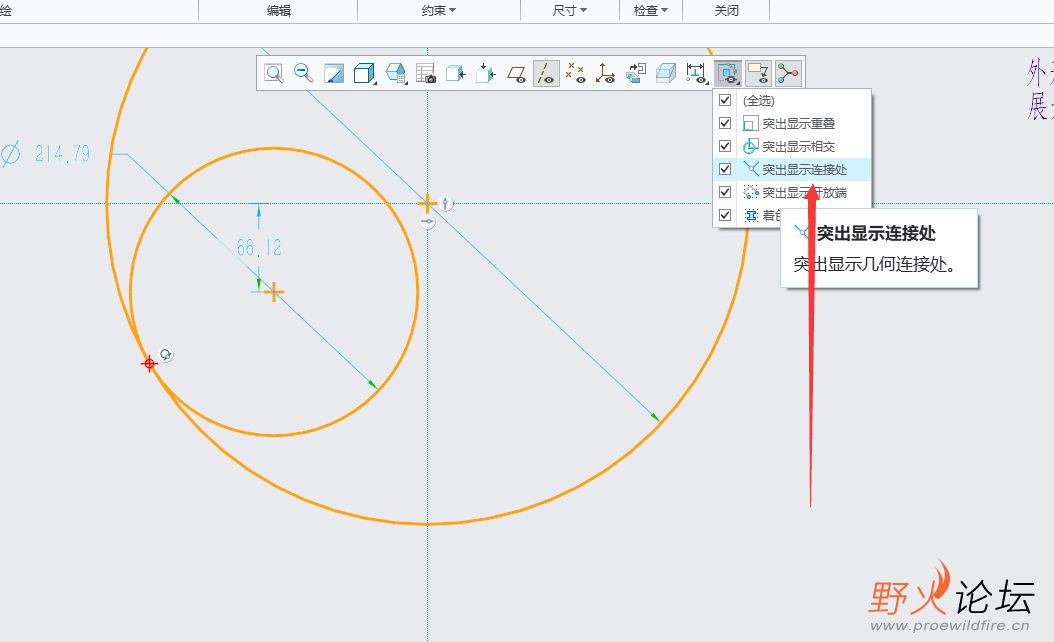

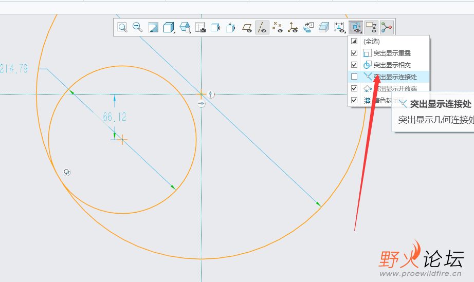

发表于 2024-10-19 17:44 | 显示全部楼层
pspaaafkh 发表于 2024-10-19 17:32
如果是精度问题,那为什么只有下面的切点报错了,有小红点,上面的切点没有小红点呢?是不是Creo对于两个 ...
这个红点只是告诉你,这里连接了,你关掉突出显示连接处看一下

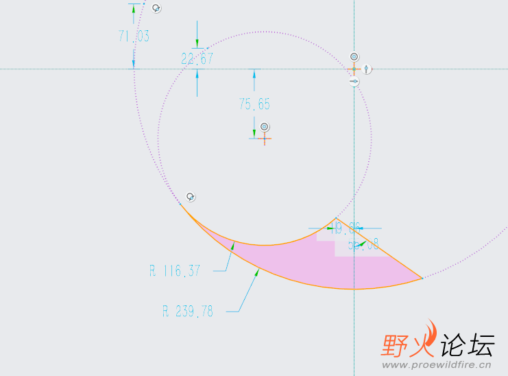

 楼主| 发表于 2024-10-19 17:48 | 显示全部楼层
但是它并没有变成封闭的粉红色区域,就像这样(只有粉红色的区域才能拉伸,对吧?)

发表于 2024-10-19 17:49 | 显示全部楼层
pspaaafkh 发表于 2024-10-19 17:48
但是它并没有变成封闭的粉红色区域,就像这样(只有粉红色的区域才能拉伸,对吧?) ...
你刚才那两个圆,肯定不能拉伸了,两个圆相切在一起,都没有壁厚了,怎么拉伸,你以为那是报错,那只是提醒你,这里连接了
这样并不会报错
