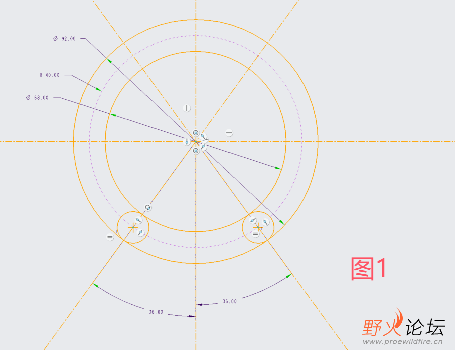

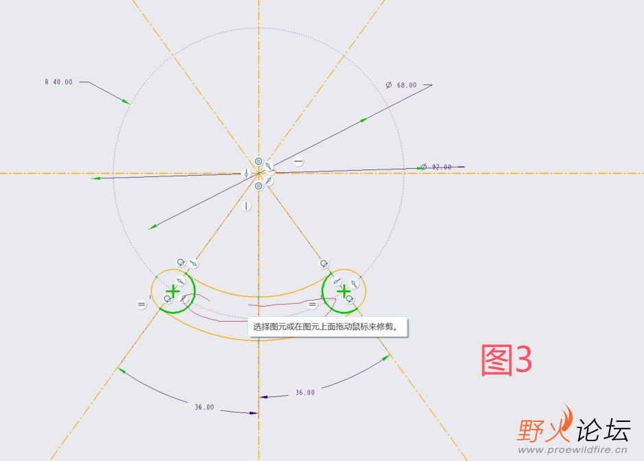

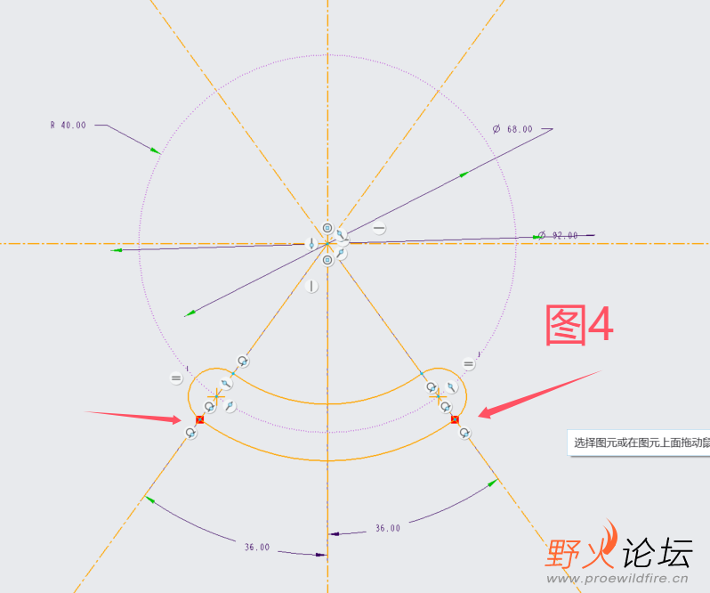

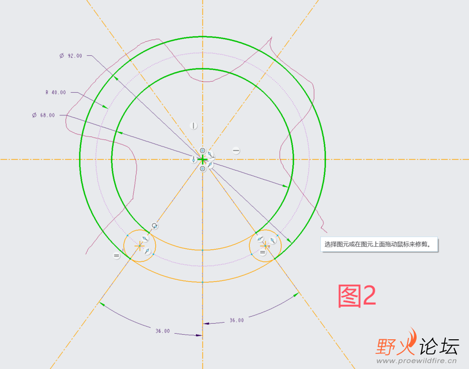

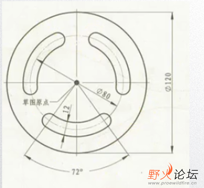

草绘练习题,如图5,先画到了图1,然后用删除段命令之后(图2+图3),提示有小红点,图形未封闭,如图4,求助大神帮忙解答一下,什么问题。

发表于 2024-10-19 16:25 | 显示全部楼层
有红点就没封闭  约束重合就好

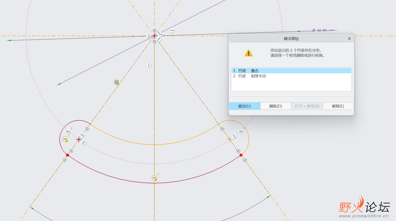

 楼主| 发表于 2024-10-19 16:29 | 显示全部楼层
xuyanyuan 发表于 2024-10-19 16:25
有红点就没封闭  约束重合就好
约束了重合就报错

 楼主| 发表于 2024-10-19 16:30 | 显示全部楼层
有红点就没封闭  约束重合就好
根据几何形状,理论上来讲,删完之后在红点处应该就是闭合的,想不通为什么还有红点

发表于 2024-10-19 16:31 | 显示全部楼层
pspaaafkh 发表于 2024-10-19 16:29
约束了重合就报错
这也太简单了   你再弄弄啊  看看哪里不对

发表于 2024-10-19 16:32 | 显示全部楼层
pspaaafkh 发表于 2024-10-19 16:30
根据几何形状,理论上来讲,删完之后在红点处应该就是闭合的,想不通为什么还有红点 ...
你可以发文件上来嘛  解决就是分分钟的事

发表于 2024-10-19 16:37 | 显示全部楼层
直接拐角工具连一下就好了

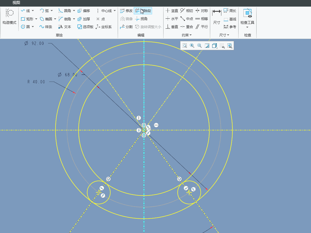

 楼主| 发表于 2024-10-19 16:41 | 显示全部楼层
yu865895712 发表于 2024-10-19 16:37
直接拐角工具连一下就好了
请问拐角工具在哪里啊?
1092
1430
发表于 2024-10-19 16:43 | 显示全部楼层
pspaaafkh 发表于 2024-10-19 16:41
请问拐角工具在哪里啊?
外圆跟小圆相切一下就好
