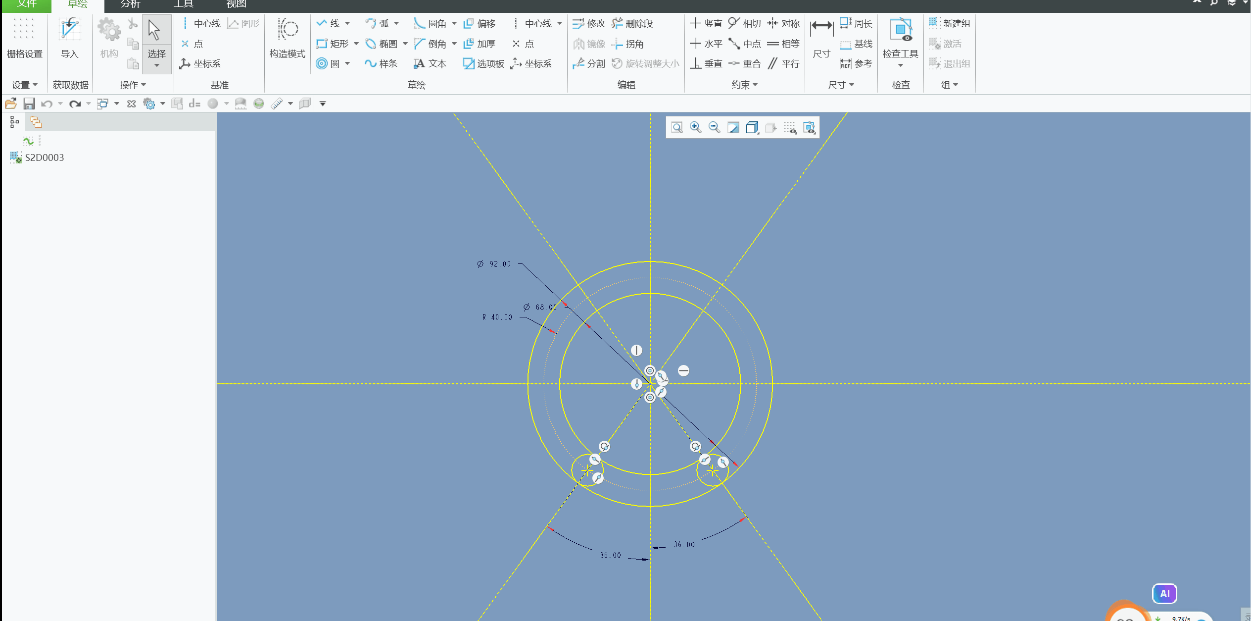

[求助] 小白求助,简单的草绘问题实在想不通,请大神解答

 楼主| 发表于 2024-10-19 16:44 | 显示全部楼层
yu865895712 发表于 2024-10-19 16:37
直接拐角工具连一下就好了
找到了,在删除段下面,但是提示错误啊,要求拐角的两个元素必须相交,这两个圆是相切的,没法用拐角命令

 楼主| 发表于 2024-10-19 16:48 | 显示全部楼层
xuyanyuan 发表于 2024-10-19 16:43
外圆跟小圆相切一下就好
你好,你这是删除了大圆(直径92)的尺寸之后才能进行约束相切,但是根据直径大小计算,那个最小的圆画出来之后,就应该同时跟92和68的相切的呀

发表于 2024-10-19 16:52 | 显示全部楼层
pspaaafkh 发表于 2024-10-19 16:48
你好,你这是删除了大圆(直径92)的尺寸之后才能进行约束相切,但是根据直径大小计算,那个最小的圆画出 ...
尺寸一样的呀   软件标准不允许那样标    你自己去想想尺寸链接是怎么回事

发表于 2024-10-19 16:58 | 显示全部楼层
pspaaafkh 发表于 2024-10-19 16:44
找到了,在删除段下面,但是提示错误啊,要求拐角的两个元素必须相交,这两个圆是相切的,没法用拐角命令 ...
拐角可以的

 楼主| 发表于 2024-10-19 16:58 | 显示全部楼层
xuyanyuan 发表于 2024-10-19 16:52
尺寸一样的呀   软件标准不允许那样标    你自己去想想尺寸链接是怎么回事 ...
那可能就是软件设置的问题,按道理来讲,红点处应该就是封闭的,对吧

 楼主| 发表于 2024-10-19 17:03 | 显示全部楼层
感谢帮助,最后一步拐角完确实没有红点了,但是我还是不理解原理,按道理来讲删除段之后,那个地方应该就只有一个切点了,应该是封闭的了,为什么软件认为未封闭
发表于 2024-10-19 17:08 | 显示全部楼层
拐角工具就行了,想不明白就换个思路。CREO软件不允许这样做多重的尺寸约束的。这个图在CREO里头,必须要去掉一个尺寸约束。对比下你删除段后封闭的图就明白了
发表于 2024-10-19 17:11 | 显示全部楼层
pspaaafkh 发表于 2024-10-19 17:03
感谢帮助,最后一步拐角完确实没有红点了,但是我还是不理解原理,按道理来讲删除段之后,那个地方应该就 ...
相切不代表一定相交,数学几何要补下

发表于 2024-10-19 17:13 | 显示全部楼层
就和楼上说的,相切不代表相连接,creo是全参建模的,一旦约束不够就不能形成,必须要很严谨的约束

 楼主| 发表于 2024-10-19 17:19 | 显示全部楼层
yu865895712 发表于 2024-10-19 17:13
就和楼上说的,相切不代表相连接,creo是全参建模的,一旦约束不够就不能形成,必须要很严谨的约束 ...
就这个图而言,根据尺寸计算,两个箭头的位置应该就是有且只有一个切点的呀,在切点处应该是共用一个点的,对吧?(就这个图尺寸而言,其他的先不谈)
