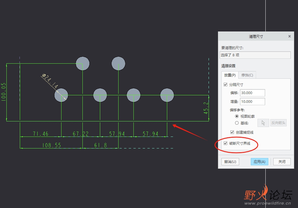

发表于 2024-10-19 17:26 | 显示全部楼层
“清理尺寸”中有自动打断的功能,但只能在尺寸界线相交的地方打断,碰到尺寸线或文本时不能打断。虽然不太好用,但聊胜于无吧。
