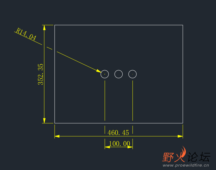

发表于 2024-10-17 13:47 | 显示全部楼层
要不转出为DWG,在CAD里能自动处理,不需要插件,命令是dimbreak。也算是曲线救国了。

 楼主| 发表于 2024-10-17 13:50 | 显示全部楼层
暗菩提 发表于 2024-10-17 13:47
要不转出为DWG,在CAD里能自动处理,不需要插件,命令是dimbreak。也算是曲线救国了。  ...
公司只有creo,是不是只能二次开发了。

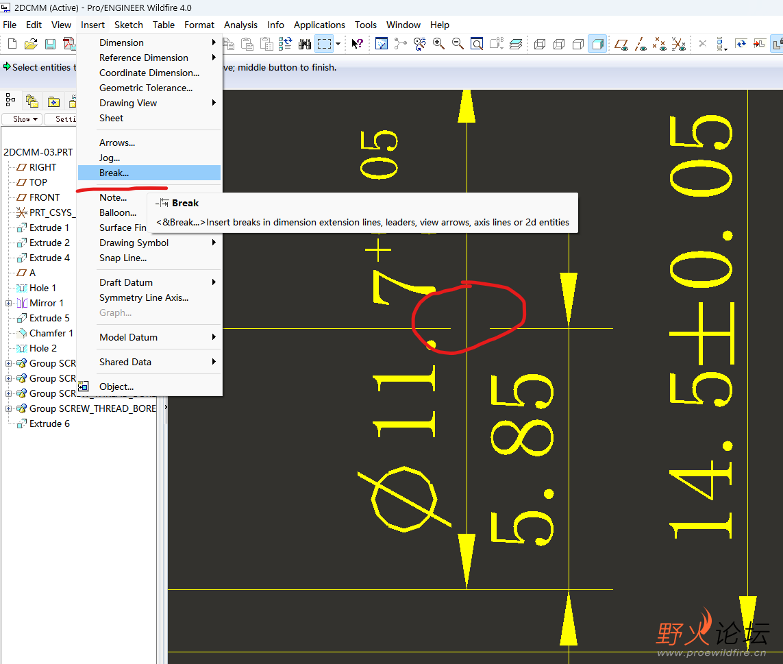

894
1156
发表于 2024-10-17 16:18 | 显示全部楼层
apsfhvk 发表于 2024-10-17 15:14
Creo没有这功能,只有手动把尺寸线转弯功能,或者像你演示的将箭头改为虚线的,还有一般都是控制打印线条粗 ...
可以打断的!
624
737
发表于 2024-10-17 16:37 | 显示全部楼层
对不起,是我表达不对虽然是有打断功能,但是也是手动单独去修改,跟拐弯一个道理,但是楼主是想自动一键修改
