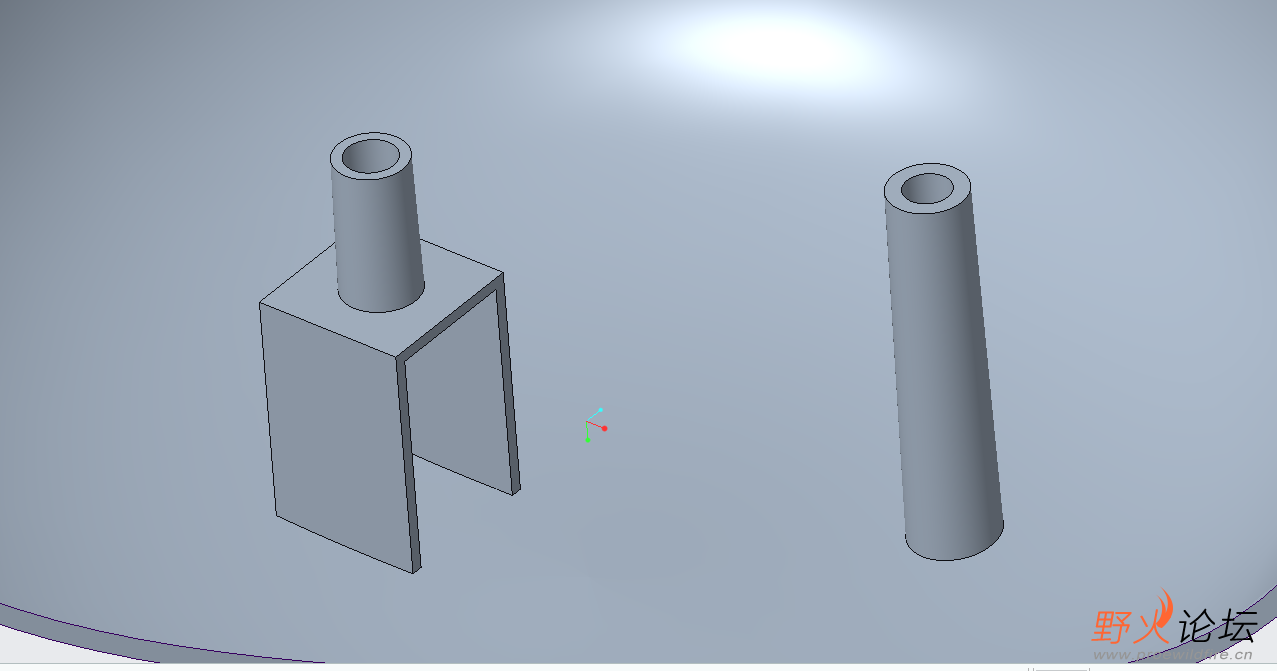

[求助] 关于上下壳体较长的螺钉柱子出模方式怎么考虑?

 楼主| 发表于 2024-10-15 11:37 | 显示全部楼层
w2058 发表于 2024-10-15 10:20
这么直愣愣的  不怕断?
有筋条的。这个截面视图挡住了而已

发表于 2024-10-15 13:07 | 显示全部楼层
下面加个平台,然后挖空,走斜顶

发表于 2024-10-15 13:48 | 显示全部楼层
问问公司的其他同事,每家供公司跟自有供应商的合作深度不一样要求不一样,有些供应商并不喜欢你们这种门外汉去搞这些什么火山口、螺柱拔模,你搞了他们还要费操作费时间去搞回来再根据他们的要求重整

发表于 2024-10-16 09:23 | 显示全部楼层
做狗窝缩短柱子长度,需要走斜顶出模的。
