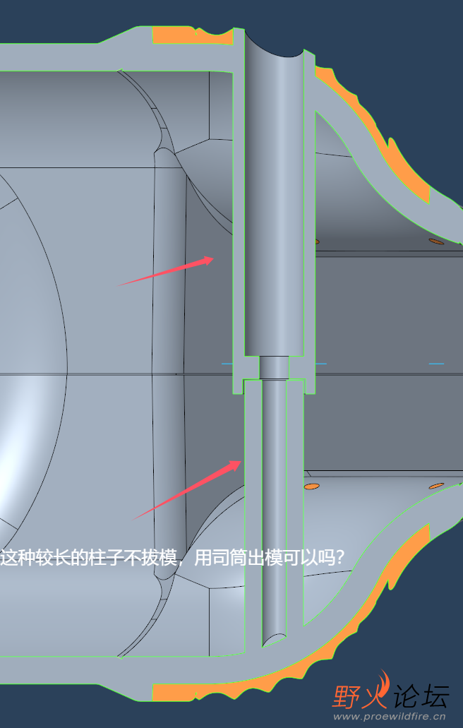

[求助] 关于上下壳体较长的螺钉柱子出模方式怎么考虑?

发表于 2024-10-14 15:59 | 显示全部楼层
太长的柱子还是要拔模的,可以减低螺丝柱或者做狗窝结构,你这外面好像是包胶的吧 缩水也没关系
244
317
发表于 2024-10-14 16:09 | 显示全部楼层
螺丝柱太长的话, 可以截断,在底部做个平台,这样螺丝柱就不那么长了。
540
752
发表于 2024-10-14 17:22 | 显示全部楼层
1、用司筒出模是可以的,从这个比例上来看BOSS柱也并没有非常高;
2、你这个有包胶的为什么不能做斜度,你这个做个拔模斜度不是更容易出模么
3、上面的柱子的壁厚太薄,要加厚一点,太薄注塑不好打还会有变形
314
439

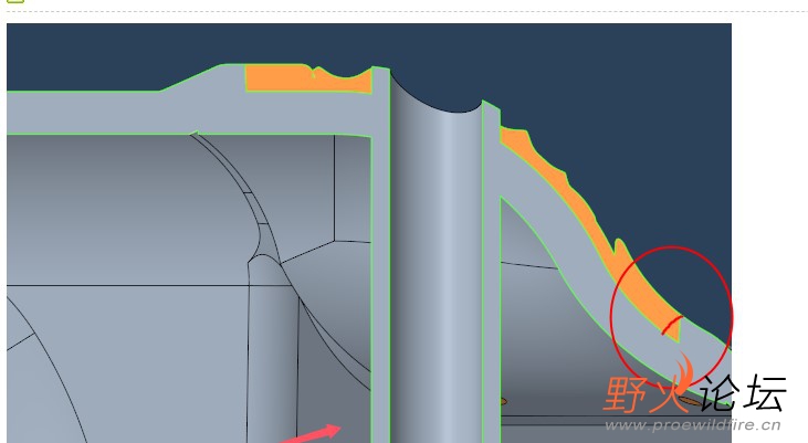

发表于 2024-10-14 17:55 | 显示全部楼层
楼上的兄弟都说完了,还有你的包胶没做封胶面,二次包胶有问题

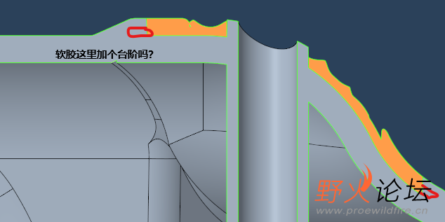

 楼主| 发表于 2024-10-14 20:41 | 显示全部楼层
你指的封胶面是这个意思吗?
同时感谢楼上各位热心网友回复
314
439
发表于 2024-10-15 09:35 | 显示全部楼层
godhlcs 发表于 2024-10-14 20:41
你指的封胶面是这个意思吗?
说错了,是这种地方改一下,尽量避免尖角

 楼主| 发表于 2024-10-15 11:36 | 显示全部楼层
kaedes 发表于 2024-10-15 09:35
说错了,是这种地方改一下,尽量避免尖角
差不多的。没关系的。
