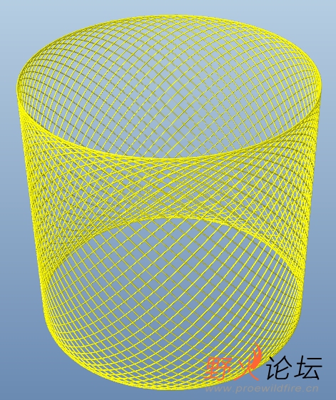

[原创] 网状灯罩教程

发表于 2025-1-8 16:34 | 显示全部楼层
我使用的轮廓线总长200、螺距2.8,截面关系式:sd4=100+95*sin(trajpar*360*90);
发现这个轮廓圈数与关系式中的循环数值(90)需要一定的错位匹配才能有这个效果,各位大拿有经验思路的分享下
739
796

发表于 2025-7-22 10:25 | 显示全部楼层
我的怎么感觉不一样
743
983
 楼主| 发表于 2025-7-22 10:26 | 显示全部楼层
黄一辰 发表于 2025-7-22 10:25
我的怎么感觉不一样
估计是约束有问题
发表于 2025-7-22 10:33 | 显示全部楼层
kww6hh 发表于 2025-7-22 10:26
估计是约束有问题
我重新发了一下草绘界面,您看看是哪里的约束出了问题,求指教
743
983
 楼主| 发表于 2025-7-22 10:36 | 显示全部楼层
把关系式发出来看一下
发表于 2025-7-22 10:38 | 显示全部楼层
大哥们,帮忙看看是哪里的问题,做出来的效果感觉不一样
